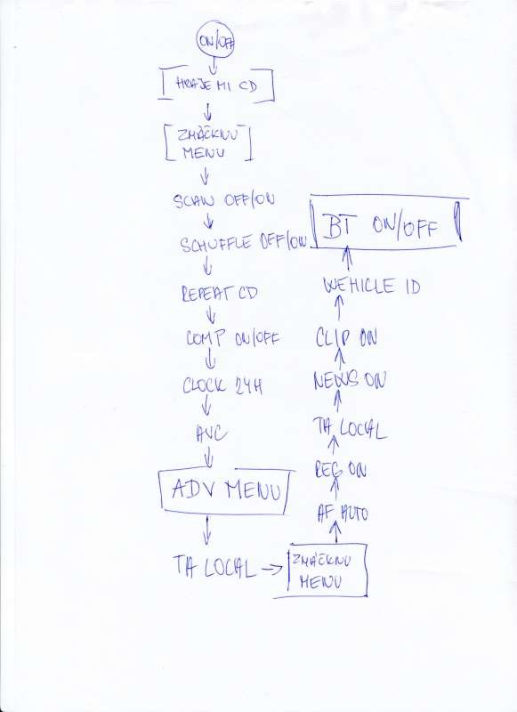

Ano,v menu radia-uplne na konci je volba BT ON/OFF . Dik za radu.

Takže přikládám detailní popis jak jsem se dostal k té funkci bluetooth...alias BT .

Přikládám detailní popis jak jsem k tomu BT došel .
