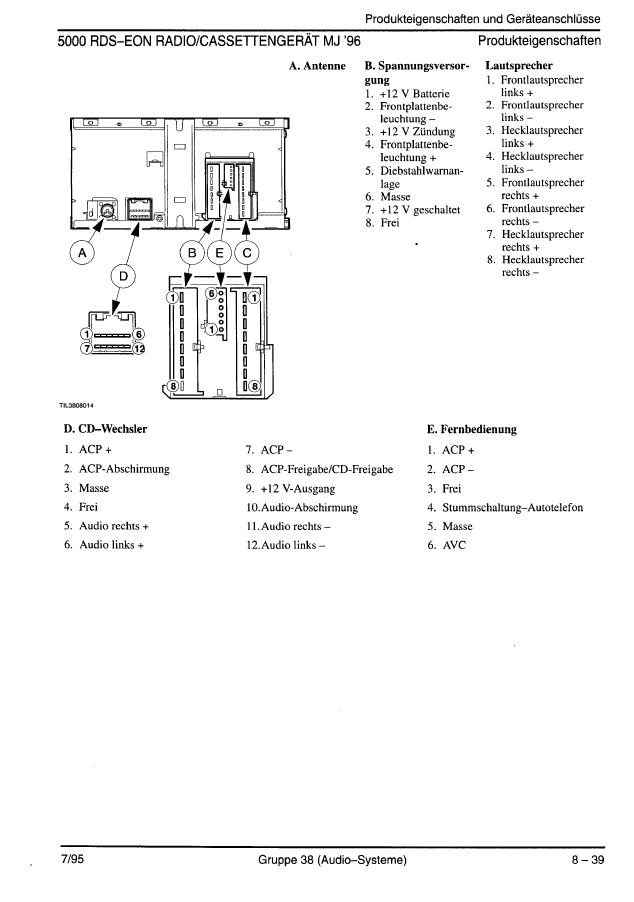

Zdravim, po koupi FF sem mel stary 4000 originalni radio, po koupi novyho neoriginalniho a zapojeni vsech kabelu mi nakonec jeden zlutej zustal (viz. foto 1), poradte mi co s nim mam delat :mrgreen: jinak vse hraje v pohode, jen mi vrta hlavou co to je
v tom originalnim radiu se zapojoval na treti kolik prostredni zdirky (viz. foto 2)
PS.: mam rv99, bez ovladani pod volantem
FOTO 2
FOTO 2
FOTO 1
FOTO 1
Boban
Příspěvky: 8641
Bydliště: Havl. Brod (CZ)
Re: Jaké máte neorig. autorádio?
Příspěvek od Boban » 02.09.2008 20:08
neni to náhodou drát od rychlosti, kvli automatickýmu zesilování při vyšší rychlosti ?

spirt
Příspěvky: 407
Bydliště: Teplice
Příspěvek od spirt » 02.09.2008 21:40
to s tou rychlosti asi nebude, divil bych se ze by to radio 4000 melo :roll:
ale je to jak vidite po domacku zaizolovany drat :?
(a to ani nemluvim o tom zelenym dratu, ktery byl jen ustipnut a jen tak tam plandal, coz by me taky zajimalo k cemu puvodne slouzil :mrgreen: )

Asig stlumeni radia pri telefonovani:

AVC - automaticke zvysovanie hlasitosti maju aj 4000-ky(tie s otocnym gombikom hlasitosti)

teeeeda, nikdy sem si ani nevsiml, ze by ta 4000 mohla mit takove funkce ... 8O
