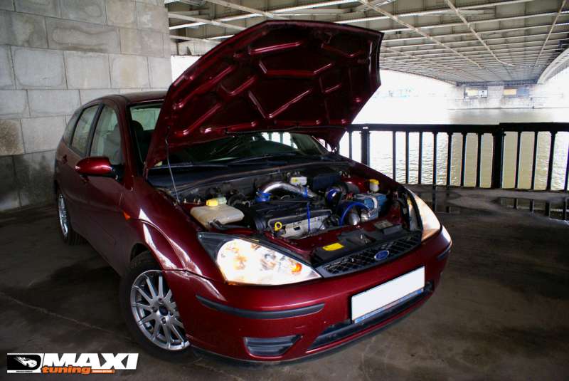

nasel sem takovy zajimavy clanek na www.maxi-tuning.ru (http://www.maxi-tuning.ru/post/11072/default.asp)
kde pisou, ze je pri montovani nebylo moc velkych problem, spis to chtelo mit silnejsi nervy a nikam nespechat... nicmene vysledek je prijemny, jenz byl (pro me) hodne prekvapyvy, narust 100% vykonu , z mirne upravene 1.6 benzina vytahli az 200 koniku / 400 Nm ...
takze ... co takovy zazrak obsahuje
- Stock motor 1.6
- Turbo Garrett RS 28
- tlakovy ventil Forge
- WestGate Tial Sport
- mozek turba Superchip
- filtr AEM
- chladic Audi TT
- podvozek Koni Sport
- prevodovka Puma Speed
"Saša auto testuje uz 10 000 km, bez nejmensich potizi"
						 tak at si trhne, my si tam dame TURBO
 tak at si trhne, my si tam dame TURBOnasel sem takovy zajimavy clanek na www.maxi-tuning.ru (http://www.maxi-tuning.ru/post/11072/default.asp)
- Stock motor 1.6
- filtr AEM
- chladic Audi TT

teoreticky samozrejme možne,ale silno pochybujem o vydrží motora, davam mu niekolko tisic km a bude ko..neverim,že tam použili stock motor,bez žiadnych uprav
				TripleJay
- Příspěvky: 4196
- Bydliště: Levice (SR)
Re: Chiptuning TDCi
jj, pri takom naraste by som uz urco radsej zainvestoval a dal kovane piesty a ojnice, nech to vydrzia... Bo to prdne len raz

jo pardon, prehledl sem to, pisou tam ze prvni padla prevodovka, tak ji zamenil za tu Speed a ze ceka na upravy pistu jeste, aby seriovy motor mohl vydrzet tlak z turba
viz.: Саша никак не дождется когда отдаст концы стоковая поршневая, ведь после ее кончины тут же будет заказан комплект ковки, способная выдерживать большее давление наддува, нежели обычные поршни.
