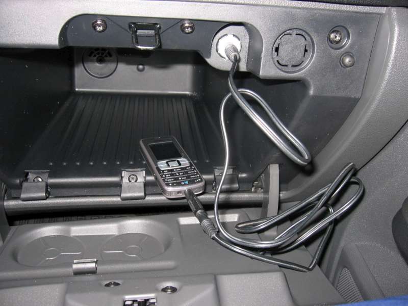

2 Gromik: A když tedy plánuješ dát AUX vstup do skříňky u spolujezdce, půjde ti potom zavřít?? Ten 3.5 jack je docela vysoký a pochybuju, že je tam tolik místa. Jedině koupit nějaký zalomený.....

Podle tohoto obrázku žiju v domnění, že se přihrádka bez problémů zavře i s jackem. FORD na to jistě pomyslel, když to do toho místa montuje. Mohl by prosím tedy někdo z těch, co už ten AUX mají, potvrdit, zda-li to jde zavřít i s jackem?
zirafak
- Příspěvky: 8970
Re: FoFo II, radio CD 6000, AUX vstup?
U mna ide bez problemov.

V klidu to zavřeš

Super, tak to je dobrá zpráva....já jsem si nebyl jen jistý kolik je tam místa na ten jack.....je fakt, že by to od Forda bylo dost nedomyšlené. Ikdyž co si budem povídat, "oni" dokáží občas vymyslet cipoviny....

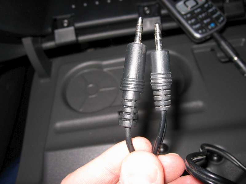

Já jsem si dal do kaslíku 90st.-pro jistotu a vzhled a na MP3 rovný.Viz foto.

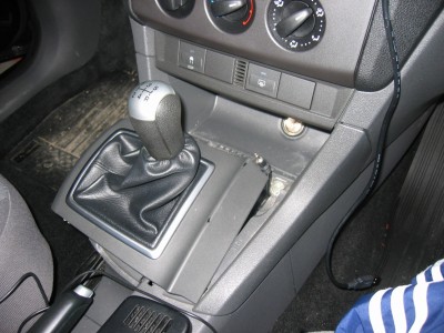

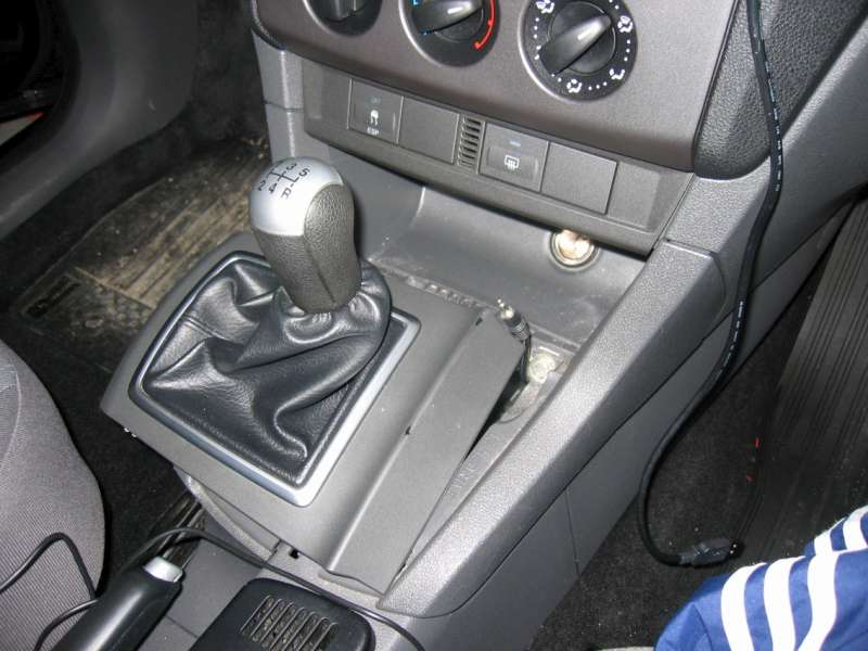

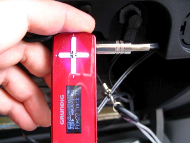

Dneska jsem zapojil, nakonec jsem propojku vytáhl z kastlíku od spolujezdce k řadící páce, kde je k přehrávači/telefonu lepší přístup.

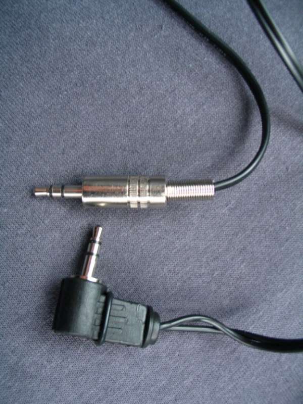

Milinko: záleží na velikosti konektoru, já měl shodou okolností dvě propojky Jack-Jack, první se nevešla, musel jsem osadit druhou. Pravoúhlá je jistota
Teď řeším jestli existuje mp3 přehrávač, který by se spustil při nastartování auta a při vypnutí zase vypnul. Ještě tohle sehnat a mám muziku vyřešenou
Máte někdo nějaký tip nebo nápad?

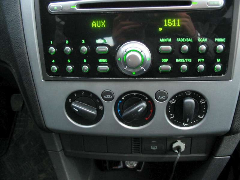

Takže dneska jsem se dostal ke zprovoznění AUX na mém SONY rádiu. Nejdříve jsem vymontoval kastlík u spolujezdce abych zjistil, že předpřípravu nemám
Tak nějak jsem s tím počítal a měl už sehnaný "váleček". Dále jsem prolezl starý PC case a vzal z něj dráty s piny,které jsem následně připojil do rádia a do "válečku". Pak si sehnal 2 jack koncovky a přiletoval je - hotovson
Náklady 120,- kč za váleček.
P.S.:Jen jsem se ještě nerozhodnul kam váleček vyvedu - jestli vedle rozmrazovače okna nebo do kastlíku případně jinam.
Připojení mp3 přehrávače jsem nakonec vyvedl do záslepky vedle rozm. zadního okna. Je to pěkně po ruce, ničemu to nezavazí a není to ani jak pěst na oko, spokojenost
