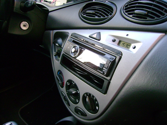

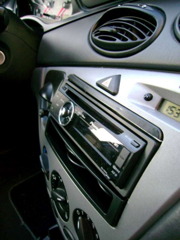

Pioneer DEH 4000UB
Montáž rámečku, AR a připojení vhodné pro předškolní mládež, pouze demont. orig.AR vzhledem k faktu že jsem měl k disp. jen dva šroubováky
se povedla asi na třetí pokus
Elektroinst. také v pořádku, pouze eurokonektor se zdrojovou casti se uplne neshodoval s ford konektorem( byl kratsi )lehka uprava plastu nozem a vse o.k.
Pristi vikend mam v planu celkove zkratit kabely, nebo je obalit chlupatou paskou, mam strach z rezonance nebo jinych problemu, je jich tam opravdu moc
AUX jsem vyvedl do kastliku spolujezdce kabelem ( http://www.lan-shop.cz/kabely-pc-ostatni/ostatni/15288 )
testoval jsem s MP3 Samsung YP U3( http://www.pcworld.cz/pcw-hardware/nena ... ent&typ=ur ) hraje jako vino a neskutecne silne i ze sluchatkoveho zdroje - o zvuku nize.
USB jsem pripojil primo, prodluzovaci kabel nema podle mne vyznam - vycniva stejne, rychlost nacteni je doslova okamzita - mene nez 1sec.(USB klic 512MB)
Je pravda ze jsem na chvili zalitoval sve vrozene lakomosti, zadni vstup USB by byl urcite estetictejsi, ale to jen na okraj.
O CD se nema cenu zminovat, to je samozrejmost.
Joystick jde prijemne ztuha, stejne tak odnimani/pripojeni predniho panelu.
Display dobre citelny i z hora, neoslnujici.
Prepinani nazvu pisnicky/slozky/interpreta/alba/zanru a poznamky - casu - zdroje.

Tak jsem koupil Pioneer 5000UB a na ebayi objednal redukci na dalkove ovladani,
radio hraje super, jen me trochu trapi ta redukce.
Zvysovani a snizovani hlasitosti jde bez problemu, ale pokud chci preladit stanici, nebo preskocit na dalsi pisnicku, tak to jde pouze jednim smerem (zpet) a nezalezi, jestli mackam tlacitko na ovladaci k sobe nebo od sebe.. nemate nekdo podobny problem?
