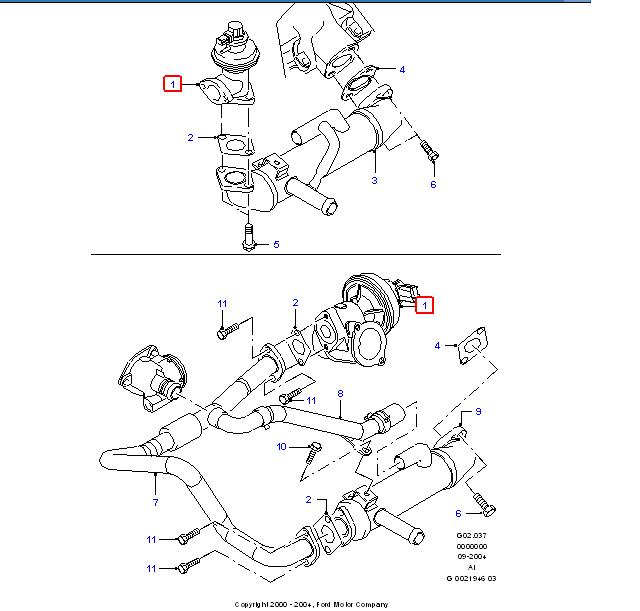

Ako myslis vnutornu cast? EGR pokial viem sa da kupit len kompletny, nie po castiach. A na SK za 4000,-? Jedine nejako Home made. Nie original a replika sa nerobi.

nechcem to nejako rozoberat, ale toto mi neda, jednoducho aby sa toho niekto nechytil. Tu je foto z katalogu, co sa da objednat pri EGR, da sa len cely kompletny. ziadne vnutornosti ani nic podobne. Kedysi boli mozne ceny okolo 4000,- za komplet ale tie su uz davno prec
