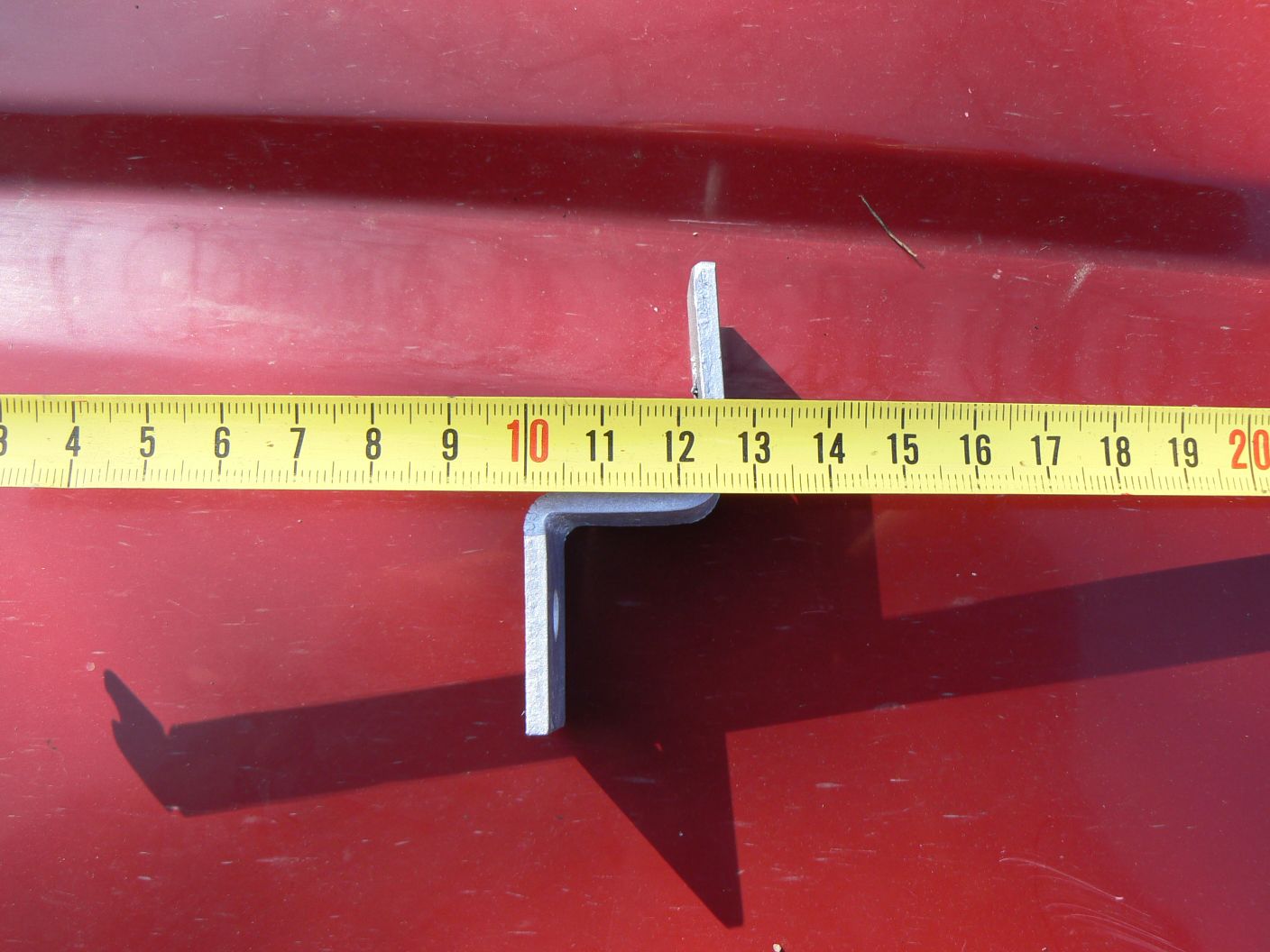

Nechci dostat pokutu za nezapnutá světla a chci šetřit PHM a xenony ,tak jsem si koupil světla pro denní svícení Hella .Montáž zabrala cca 5h , je potřeba natahat kabeláž ke světlům ,šťávu jsem vzal z pojistkové krabice v motorové části a relátko jsem umístnil do krabice pojistek v M. části. V první řadě je potřeba sundat nárazník a vyměřit rozmístnění světel .Pak si vyrobit držák světel ve tvaru "Z" .Navrtat díry do výztuhy nárazníku ( obyčejným vrtákem to nejde) ,připevnit světla a vyříznout otvory do plastové mřížky. Světla jsou umístněné na hraně přípustnosti na montáž denních světel dle rozměrů (popis je jen stručný,středně zručný člověk si to zapojí podle sebe ,jak chce )
je potřeba vyměřit uchycení držáku světel
je potřeba si vyrobit držák světla
koupil jsem tuhle sadu

Prosímtě, nemohl by jsi sem dát schéma zapojení toho relé!!! :(
:( Sem někde potratil manuál a teď nevým jak to zapojit.

No stejně umístění světel neodpovídá normě EHK/OSN č. 48
