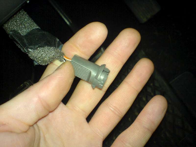

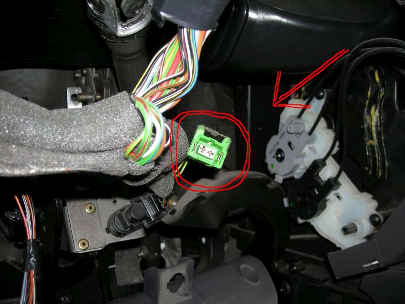

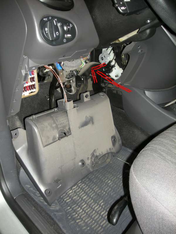

Pustil jsem se do toho, ale cekal jsem ze tam toho najdu vic - viz dale...
Sundal jsem tu odkladaci policku pod volantem a pak v te pene ve ktere je zabalena kabelaz nasel jeden volny konektor. Na strane spolujezdce jsem to zatim nehledal.
Vsechno jsem nafotil.
A ted vas zas pozadam o radu, je to vubec ten spravny konektor? A co ted potrebuji, nejakou patici na zarovku?
Predpokladam ze to bude mozne koupit jedine ve Fordu, nema nekdo katalogove cislo pod kterym to je? - > Asi se to bude dost tezko popisovat..

Ja si ani nejsem jiste jestli je to ten kablik co mam na ty fotce (ten zelenej)? ale myslim ze bude nejak propojenej se zpozdovacem vnitrniho osvetleni...

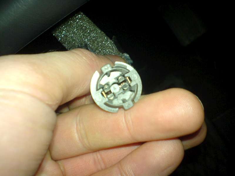

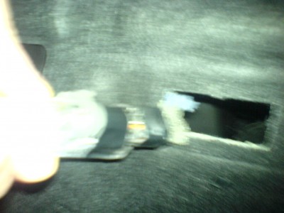

Čau chlapi, Stenly má pravdu, je tam rovnou patice pro žárovku, ten zelený konektor to myslím není :( . A když jsem si to dělal já, u řidiče jsem ten plast sundávat nemuse, stačilo se jen nahnout pod volant a hrábnout tam pro konektor a bylo to... U spolujezdce je to podstatně horší, špatný přístup.

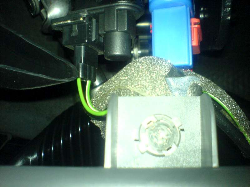

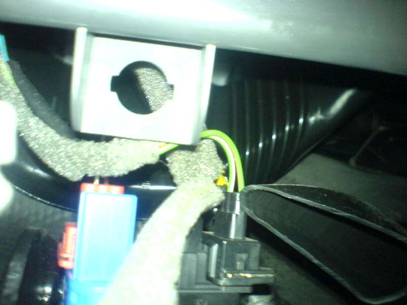

Tady nějaké fotky...
