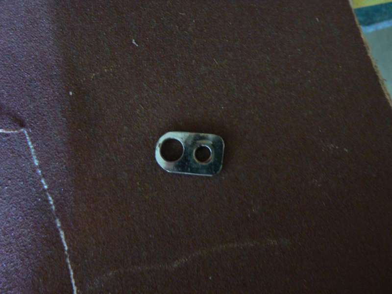

Tak už mám namontovaný tempomat.Montáž zabrala jedno odpoledne. Je potřeba vyrobit sponu na přichycení k táhlu klapky (měla by být v balení i kuličková propojka,ale nějak jsem ji tam nenašel) a ohnout plíšek na držák magnetického spínače spojky a průchodku držáku lanka tempomatu . Signál na rychlost jsem vzal z vodiče ,který vede do autorádia zeleno/........ ,podtlak jsem řešil připojením se na vedení podtlaku pod klapkou .(popis je jen stručný,středně zručný člověk si to zapojí podle sebe ,jak chce )

vyrobit spojku na propojení lanka a táhla klapky (měl být v balení kuličkovej ,ale nebyl)
