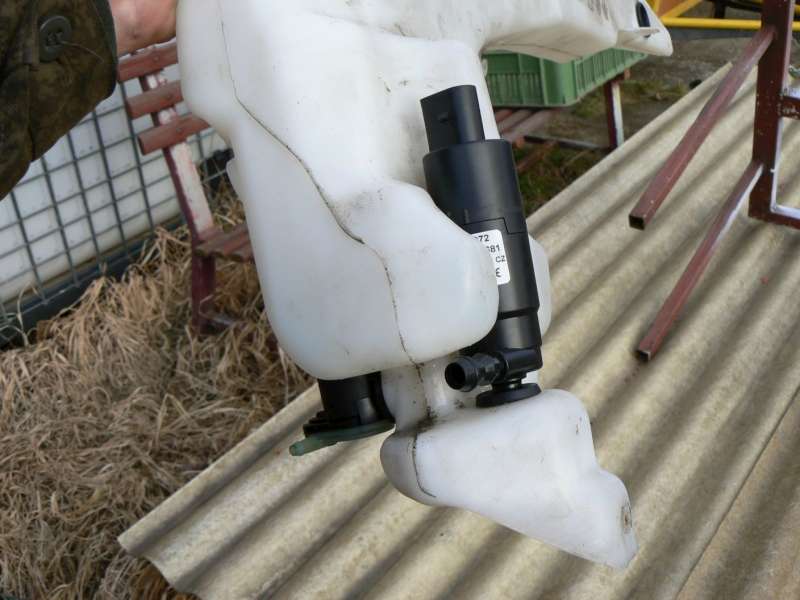

stejná nádobka ,jen stačí vyvrtat díru dát těsnění a motorek a všechno jede,každá nádobka má výlisek na přichycení druhého čerpadla (není potřeba kupovat jinou nádobku !!!!!!!!!)

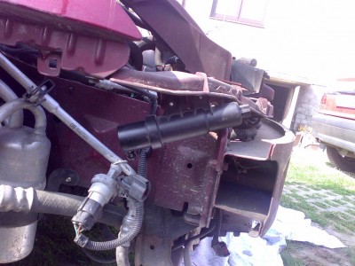

Kluci, je to tak, že je hlavní válec ostřikovače a do toho "červeného" se zasune "modrá" tryska a při ostřiku to celé "červené" vyjíždí ven? UPD: jo je to tak, zkoušel jsem to vytáhnout kleštěma
Mám nové hadice (modré
), nový "Y" kus. už jen nalakovat krytky do barvy vozu a namontovat. 2Wolf2: ptal jsem se na tu průchodku do nádržky a prodavač na mě hleděl, jakobych byl z Marsu
UPD: tak v AUTOCLEVERu mi rozuměli
Je to těsnění katalog. číslo 431 955 465 A a stojí celých 38 Kč.

Ohledně toho připojení , pokud máš u nádobky přípravu na připojení motorku ,tak ho jen zacvakni a přihoď relé do pojistkové skříně a mělo by to fachčit ,pokud nic takového nemáš ,tak bych doporučil extra tlačítko (nějaké miniaturní postačí) ,pak to hodit na extra relé a pojistku (tak to mám já) a vše půjde. (pokud chceš příště odpověď hned ,piš mi na SZ

No to byl hnus vyvrtat tu díru
snad to nepoteče...

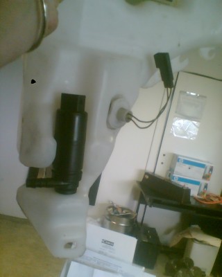

Sice tu je fotek dost a postup taky ale když už jsem to nafotil tak to sem dám.

Jo ještě vysledek
