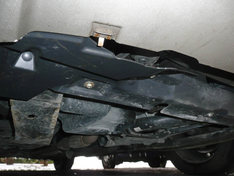

Tak jsem to dneska blejsknul...Vypadá to,že Helmut s tím na něco najel.Asi tam dekl byl,ale zadní rozbil a přední naprasknul.Vidím to na fotkách dobře?Tak bych měl asi koupit oba,co?

no tak je to jasný ty máš kus toho předního krycího plastu prostě v pryč. 8O

Příspěvek od Kóťa » 12.01.2009 18:28
Hmm...bohužel.Kdyby aspoň ten přední byl v pohodě.Je totiž za litr.Ale co se dá dělat.Pokud to chci mít trochu v suchu a čistotě,tak ho tam mít musím...
