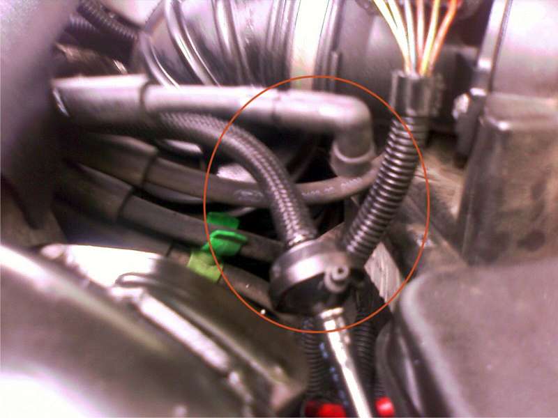

To by mohlo být - zkus za tu hadičku u filtříku v podlakovém vedení (viz odkaz v předešlém příspěvku) opatrně zatáhnout - třeba Ti zůstane v ruce. Nebo je problém někde jinde ve stejným systému a budeš mít alespoň stopu. Je to mimo jiné systém ovládání turba. Proto motor táhne jinak. Z vlastní zkušenosti - 1 a 2 většinou zrychluješ při rozjezdu pod plynem a nic necuká (když to zkusíš pomalu, tak jo). Na 3 je to nejpatrnější, páč máš "lehkou nohu" - motor cuká a silnějším převodem je to víc znát. Na 4 a hlavně 5 už je to o něco slabší, páč to auto na rychlém slabém převodu "ustojí". Tím, že jsem znal motor i před tím, tak jsem se najednou divil, že při 1800 RPM v mírném kopci na 5 prakticky neakceleruju. V pořádku motor táhne jak splašená kobyla a hlavně na 4 začne kolem 1800 RPM tlačit do sedaček.

No tak sem se na to zasel kouknout a ten ventilek vypyda, ze je OK. Ale normalne sem tu hadicku zkusil sundat a nasadit a sundat a nasadit. A zdalo se mi, ze tam moc nedrzi. Asi by to mohlo mit vliv. Na tom plastovem vyvodu na ventilku byla videt jakoby spina, ze se tam asi prisava nejaky bordel. To znamena, ze je to asi netesny!!! Co myslis muze to mit vliv - myslis, ze je to tak citlivy?? Potreboval bych sehnat to gumove kolinko co se ma nasadit na ten ventilek, je to vymackany. Ale zdali je to pricina cukani motoru to vi jen buh.

Zkus to omotat izolackou. Jestli nemas napraskly ten plastovy hajzlik, tak by to mohlo alespon zlepsit. Nebo zkusit takove ty sroubovaci stahovacky na hadice. Delaji se i celkem mini. Mozna je napraskly ten plast - zkus to poradne prohlednout. BTW, je to tlakove potrubi - tam muze stacit malo a zacne podsavat. S kolinkem nevim - jedine cinknout do servisu, popr. vrakac. Tu tisicovku stoji, kdyz lupne ten filtrik - musi se menit i s tema opletenyma hadicema. Good luck!

No taky sem uvazoval omotat to izolackou, ale to je takovi masteni. Ale zapomnel jsem uplne na to udelat to tou ,,jak rikas,, sponkou. Tak jsem to dnes udelal a budu sledovat co to bude delat. Udelal jsem to rano pred nastartovam. Startuju a auto mi chytlo napoprve!!! Coz se mi v zime malokdy podari. Snad jen shoda okolnosti. Ale hned sem si zacal malovat jaky by to asi bylo kdyby mi diky ty sponce prestalo auticko cukat a jeste zacalo i v zime chytat na prvni cvrnknuti. No uvidime - dam pak vedet. A zatim dikas,,,,,,,,,,,,,,,,,,,,,

Tak sem tu zas a zatim co jsem auticko testoval - mam takovi dojem, ze se cukani bud hodne zlepsilo nebo doufejme uplne odstranilo. Jeste pisnu az to vice otestuji, ale zatim to vypada gut. Kez by toto bylo vyresene pac uz by mi zbyvala jen psoledni vec a to vychytat prvni zimni start. Prozatim dekuji a to hlavne kolegovi ze staje Ford: Vewehr

. Snad to pomůže. BTW, co motor? Táhne kolem 1800 - 2200 líp?. Nezkoušel jsi tu hadici s L kolínkem sundat z filtru? Možná máš ulomený nástavec, na kterým drží správně a drží Ti jen na asi 1 cm špalíku, co z filtru vybíhá. Normálně na něj má ještě navazovat asi 1,5cm trubička zakončená kónusem, za který je hadička heftnutá. Mně ten konec chyběl celý a měl jsem to přilepený za ten 1cm váleček - časovaná bomba. Nakonec to prostě upadlo a byl jsem tam, co Ty. Ten špalík po ulomení konce je vidět na téhle fotce:

Jinac motor tahne bych rekl asi stejne, zde jsem zmenu nejspis zadnou nepocitil. Auto mi jelo vzdy dobre, ale od spodu je proste slabsi nez obyc. TDDI, nebo TDI od WV. Ten filtrik je uplne cajk, je kompletni, ale proste je vytahany to kolinko, bylo proste videt na te trubicce na filtriku jak si to prisava vzduch - bylo to tam znecisteny. Zatim co jsem to zkousel tak sem cukani nijak nepocitil, alespon ne vyrazneji a to jsem se snazil auto stale udrzovat v tech problemovych otackach. Ale jsetli je to takto haklivy na kde jake sebemnsi prisati venkovniho vzduchu tak to je mazec!!! Jestli me toto opravdu pomohlo tak neverim, ze by toto odhalili v jakem koliv znackovem ci neznackovem servisu...... Asi by to byl dost velky orisek?!

Tak to je snad v pohodě. Uvidíš po dalším testování. Citlivý to asi je. Mně moc nepomohla ani izolačka. Zřejmě jsem to omotal málo a stejně si to trochu přisávalo a cukalo. BTW, v servisu mi udělali i diagnostiku a ukázala chybu ohledně tlaku regulace turba (přesnou bych našel v papírech, ale jsem líný lízt pro šanon
). Po výměně filtru auto i diagnostika v pohodě. Přijít se na to tedy dá. Jen to nesmí být nějaký nadšenec, který najde chybu a pak Ti rozebere půl auťáku, aby zjistil, že na to celou dobu koukal
. Já tam přijel s tím, že mám tohle ulomený a ať mi to vymění, takže to bylo OK.
