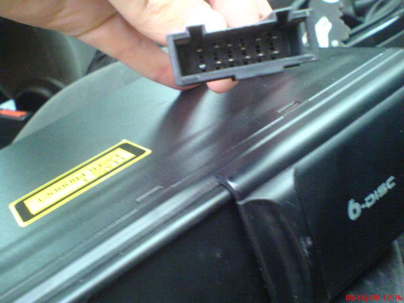

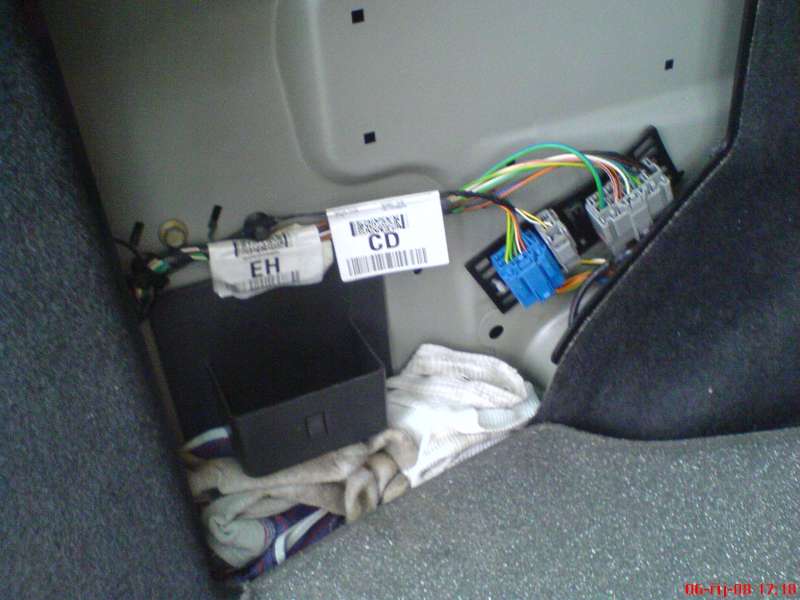

Prosím poraďte. Mám půjčený CD changer na zkoušku, ale nevím, kam ho mám připojit. V kufru nalevo po otevření šochtlíku (viz foto) je nachystaná jakási příprava..Koncovka z changeru samozdřejmě nepasuje, napadla mě redukce? Dá se někde sehnat? Nerozumím ale tomu, proč jsou tam ty konektory od EH (asi zesilovač) a CD propojeny a pokračují ještě kamsi dozadu?!?

čo viem,tak changer sa montoval do fofo1 pod sedačky

máš zapůjčený fordí changer :?: , přesně jak píše chmelko, dával se pod sedačku spolujezdce a musí k tomu být buď original kabel a original changer, nebo krabička asi za 2500 a changer sony :wink: myslím, že levněji vyjde koupit jiný radio :wink:

Nee, Fordí changer to není.. Nové rádio by byla varianta, ale zase nechci přijít o ovládání pod volantem. Jak to s tím je? Máte ve focusech nějaká neorigo rádia propojené s ovládáním pod volantem?
A k čemu jsou potom ty konektory v kufru? (CD a EH)??

Dumtcha: jsou neoriginalni radia, ktere zvladnou fordacky ovladani pod volantem (pomoci redukce), vice :arrow: Jake mate neoriginalni radio

Take by me zajimalo k cemu jsou v kufru kombika tyhle plonk konektory.Kdo vi at prosim odpovi:-)
