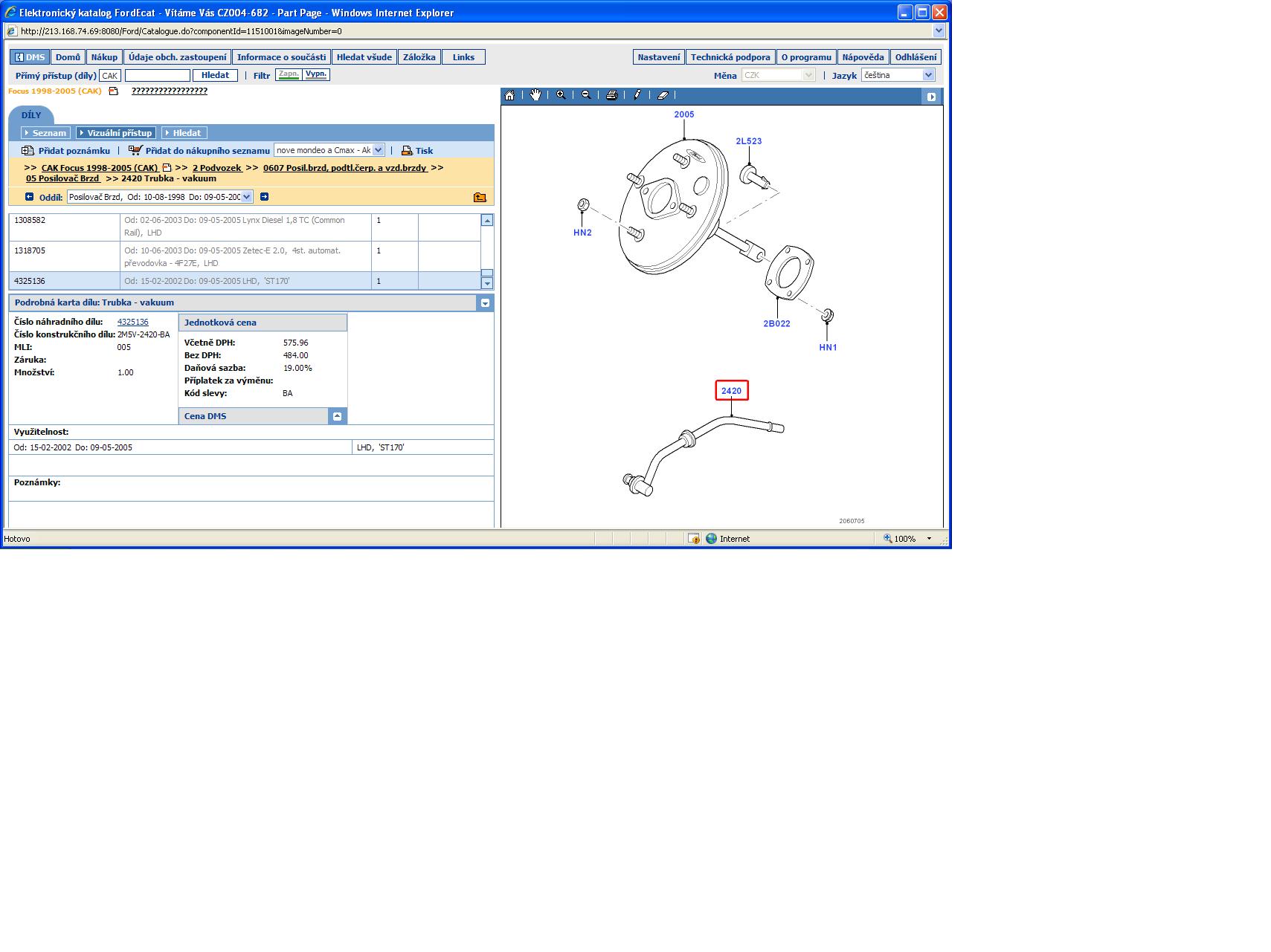

Příspěvek od Tonda-B » 19.02.2009 20:28
Já ale zpětný ventil na hadici spojující sání a posilovač brzd vidím.
Má tam být nebo ne?
Fiesta ST IV/15 3dv.
Dříve:
Focus ST 170 III/02 5dv.
Příspěvky: 19254
Re: Focus ST 170 jak to udělat, aby brzdil?
Příspěvek od foki » 20.02.2009 07:54
v katalogu je to ilustracni ale pro ST je jine nez pro 2.0 benzina . ale to ridi podtlak .
