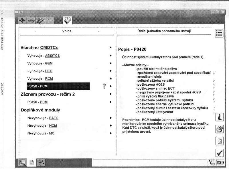

Včera se mi rozsvítila (teda manželce se rozsvítila) varovná kontrolka motoru. Dnešní diagnostika potvrdila nejhorší. Katalyzátor odešel do důchodu. Najeto 138 tis. Cena originálu ve FORDU 9 tis. + práce. Půjdu asi do originálu. :evil:

A kde se dá koupit ten sportovní kat. ? A byl jsi s ním na měření emisí ? V servise mi vynulovali chybu a zatím kontrolka nesvítí, ale je to asi otázka času, kdy zase začne.

Tady je protokol co jsem dostal za 980,- :evil:

Příspěvek od pbjun » 25.02.2009 17:02

Příspěvek od hide » 26.02.2009 14:07
V servisu mi to vynulovali a ta oranžová bestie přestala svítit.
Takže nákup katalyzátoru se odkládá a já doufám, že než ŘJ nahlásí chybu, tak to bude nějakej pátek trvat. :x
