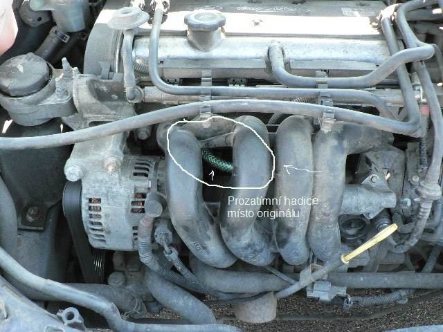

Mrkni se na hadici podtlakového sání - nech otevřenou kapotu motoru a měj auto nastartované jestli někde na té hadici podtlakového sání není díra tak by to syčelo, mě taky padali otáčky
