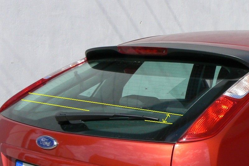

Dnes jsem si všimnul, že při vyhřívání zadního okna mi přestaly fungovat dvě "lajny" vyhřívání (nevím, jak to říct :-) - je to na obrázku žlutě ). Zapnu vyhřívání, začne se vyhřívat, ale v dolní části zhruba na úrovní stěrače zůstane proužek nevyhřívaný, takže po chvíli se celé okno odrosí/odmrazí, ale jeden proužek zůstane (zmizí sám až časem, jak stoupne teplota v interieru).
Mohl vypadnout nějaký kontakt nebo co se s tím dá udělat? Vyhřívání krom toho žlutého úseku funguje bez problémů. Díky moc za rady.

ma to same, akorat nahore :? Pochybuju, ze se s tim da neco delat :? :?

Trochu jsem zapátral a po usilovném hledání jsem našel tuto diskuzi http://forum.fordclubs.org/viewtopic.php?t=171 ... pokud se podaří najít to přerušení na té "lajně", jde to prý spojit vodivým lakem - Vodivé stříbro (např. http://www.e-conrad.cz/vodive-stribro-3-g+dp73270/ ). Ale nejsem elektrikář, takže nevím, jak dalece je to bezpečné.

Ten lak funguje. Musi se ale nanaset v teple a nechat poradne zaschnout, jinak se po zapnuti opravovane misto vypari.

Měl jsem stejný problém, našel jsem malé přerušení na jedné lajně, stačí vlasová trhlinka. Opravil jsem tím vodivým stříbrem (jiná značka, ale to je asi fuk) a už víc jak rok mi to bez problémů funguje. V servise mě od toho odrazovali, že je to na prd, ale já to mohu jen doporučit, zvlášť, když mě ten lak přišel na cca 50Kč. Akorát jsem měl podobný problém s teplotou, taky nemám garáž, tak jsem hold čekal na teplý den. Chce to teplotu alespoň +10C, čím větší teplo, tím rychleji to zaschne.

Vodivy pasek je urcite sirky a urcite tloustky. Tam, kde je sirka a tloustka nejmensi, tam se ten pasek nejvice zahriva a take nejvice opotrebovava. Pak staci mala prasklinka, vodivy spoj je prerusen a cela sekce nehreje.

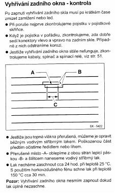

V knize "Jak na to" pro Focuse popisuje autor opravu vlákna vyhřívání - s tím vodivým stříbrným lakem, takže by neměl být problém.
