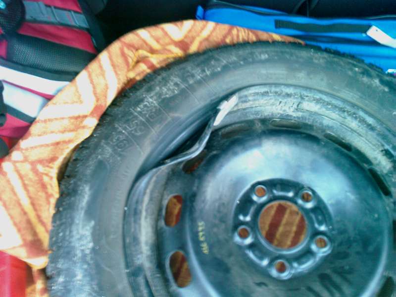

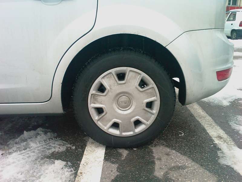

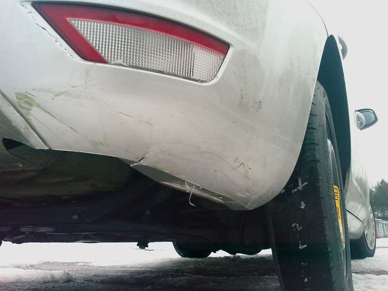

auto už je v servisu. Moc mi k tomu neřekli, kouknou na to a pak zavolaj. Přidávám fotky, který sem ráno nafotil. U toho bouranýho kola si můžete všimnout, jak je posunutý dopředu. :roll:
Odranej nárazník
Odranej nárazník
Pohnutá náprava
Pohnutá náprava
Levý kolo na porovnání
Zničenej disk
Zničenej disk

tak už mi volali ze servisu. Odneslo to rameno nápravy a etě cosi (už si nepamatuju, co říkal). Výměna i s prací prej 9k. Novej nárazník i s lakováním 11k a novej disk prej tak 1k. Tzn. potrženo sečteno něco přes 20k. Beru to na havarijko se spoluúčastí 10k, takže zaplatím jen to. No moc mi to neudělalo radost, ale za blbost se platí... Potom sem dám celej účet.
