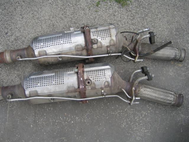

ako som tu na v tejto teme cital niekto tu zavesil postup cistenia DPF od peugeota ak je teda ten motor vo Focuse ten isty vyrabany koncernom PSA nedalo by sa nejako tie filtre zamenit a tiez vo focuse pouzit ten rozoberatelny?????

Ale chapes rozmyslam nad tym ze mozno by sa ten PSA DPF filter dal nejako prisposobit myslim tvar trubiek a podobne aby to tam slo namontovat az na to ze neviem ci aj ten PSA filter je tiez spojeny s kat.

Re: Filtr pevných částic u TDCi
...nic nie je nemozne...

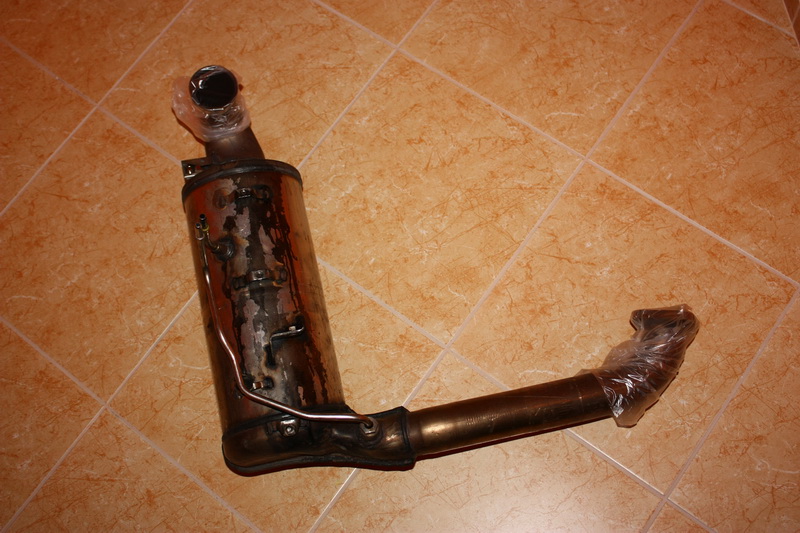

na prilozenom obr. vidiet deliacu rovinu kde je to zoskrutkovane a po rozobrati by mal byt v prvej casti katalyzator a v druhej filter p.c. Urcite by sa to dalo lahsie cistit ako ten nas spojeny...

Tak Vám pridávam foto od John27 - prerobiť to?bubo60 píše:takze co sa tyka doplnania aditiva do DPF
po doplneni aditiva sa v riadiacej jednotke cez diagnostiku zapise doplnenie aditiva a ked riadiaca jednotka vyzaduje regeneraciu cize ak je zaneseny filter tak sa urobi, ak nevyzaduje tak je to vsetko, ziadne zohrievanie motora na 3000 ot na mieste a nasledne vymena oleja a podobne....
Nie je to jednoduché - a možno ani možné /rozmery - dĺžka toho Citroenového či Peugeotového/.
Podľa mňa...
