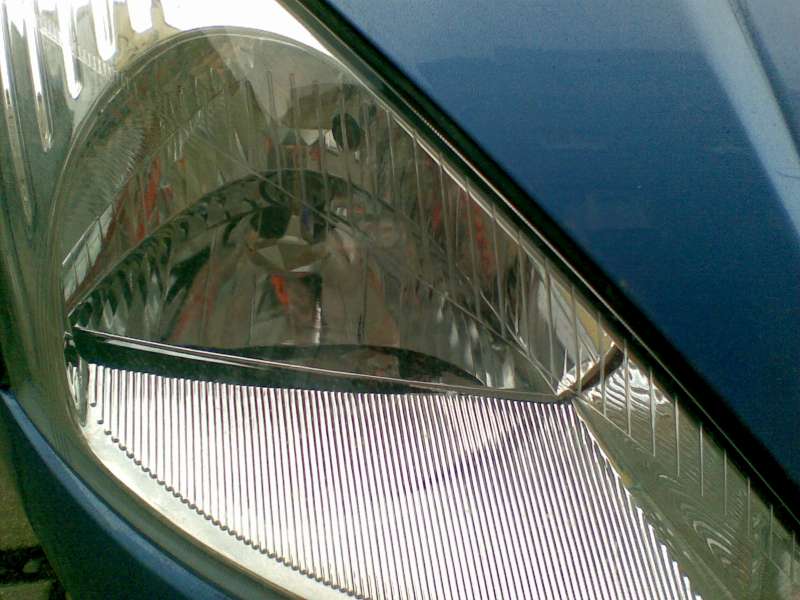

- mosad
- Příspěvky: 347
- Bydliště: Plzeň
Re: životnost světlometů
to misakxt:
Dnes jsem šel kolem jednoho Focuse a výměna světla mě přímo praštila do očí, tak koukám a nové světlo je DJ Auto, na které se ptáš. Zaujalo mě, že uvnitř světla byla ta parabola se žárovkou divně nakřivo a na jedné straně nasunutá na plast před ní. v origo světlometu jsem nic takového nikdy neměl a to při jakémkoliv naklopení světel motorky. Myslím si, že by to být nemělo. Možná je to od seštelování světla stavěcími "šrouby". Taky byla hrana toho plastu paraboly taková nezačištěná po lisování. To na fotce asi moc vidět nebude - je z mobilu.
