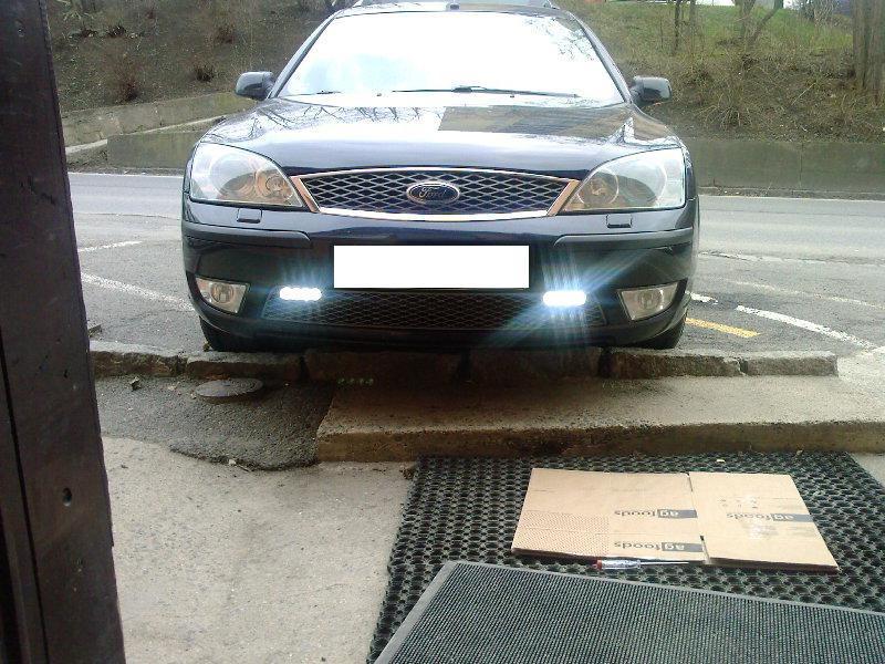

-V6- : Kolik Tě ty SPDS stály?
Já bych je chtěl opravdu zkusit pásnout jako ten šedivej němec na začátku....Přemýšlel jsem i nad těmahle....
http://sn.aukro.cz/item551789862_denni_ ... _audi.html
Jak je to pak se zapojenim?Kam s tím?Šlo by to udělat,aby se automaticky zapínaly jen pokud budu mít přepínač světel na auto?Nějak to řešil žirafák s focusem,ne?
- - V6 -
- Příspěvky: 1734
- Registrován: 17.10.2008 19:15
- Bydliště: Brno
Re: denní svícení - MONDEO
Heleď mě přišly na asi 700-800 přesně už nevím. Zapojení je snadný, to co jsem koupil já byly jen samostatný Led světla a k tomu si dokoupíš rozpínací relé a světla připojíš na plus od spínačky takže když otočíš klíček tak se ti rozsvítí automaticky a pak na relé přivedeš plus od potkávaček a jakmile spustíš potkávačky, tak se Ledky vypnou a naopak.... Někde ti najdu i šémhamforáš na zapojení a přidám to sem. Ty jak si dal odkaz sou ale mazec, krásný dlouhý, já chtěl taky tak dlouhý ale když sem je kupoval tak nebyly a nebo stály ranec..

Jen by nebyly homologovaný...A jak to zapojit na MKIII?Jak se dostat na těch +12 na klíčku v motorovém prostoru?
- - V6 -
- Příspěvky: 1734
- Bydliště: Brno
No homologovaný jsou , nejsou, ani nevím nějaký E tam je a to prej policajtům stačí, aby to byly ty pravý dení světla tak tam musí mít vyzažený RL a to třeba ty moje nemají ale na to prdím, už vidím nějakýho policajta, jak mi klečí u nárazníku a čte to tam,kor když jsem je dal vzhůru nohama
Na to plus se dostaneš stejně jako u MK II, najdeš si nějaký svazek co vede do palubky pod volant a tam ho protáhneš a pak ho dotáhneš k té spínačce, jsou na to spešl svorky který připíchneš na ten potřebnej drátek a k tomu připíchceš ten novej, najdu i to, A nebomáš variantu že si koupíš ty Homologovaný s tím RL a k tomu je i montážná sada, ale pohybuje se to kolem 2500,-
Zítra ti najdu to schéma a ty svorky.
Edit : tak já mám tyto : http://www.tuningshop.cz/svetla-pro-den ... -8-led.htm

Tak už mě zase začlo pálit denní svícení.Tak se rozhoduji mezi homologovanými spds...
http://www.cztuning.cz/index.php?action ... zboid=3916
V příloze pár fotek jak to pořešil Tomáš Hejhal...
- Boban
- Příspěvky: 8641
- Bydliště: Havl. Brod (CZ)
Koťa víš, že sem nad tímhle dnes celý den dumal
Ford Galaxy 2.0 \tdci
MB W124
Ford Fiesta 2007
old Mondeo galerie
MB W124
Ford Fiesta 2007
old Mondeo galerie
- Kóťa
- Příspěvky: 9765
- Bydliště: Střední Čechy
Tam mě trochu štve to řezání mřížky....
A nebo jít cestou nehomologovaných led pásků,které bych nalepil na to samé mésto.Nic se nebude řezat a koupil bych je z tohoto odkazu.
http://www.ok-neony.cz/
http://autobazar.hyperinzerce.cz/auto-t ... idka-zlin/
Podle prezentace to žádnej aušus nebude.Pásek je v základu černý...tak bych to i nechal.Problém může nastat při policejní kontrole.Svítivost je na vysoké úrovni,bludičky to nejsou,ale pokud s policajtem nebude řeč,tak má navrch
Tak co myslíte?Do čeho jít???
