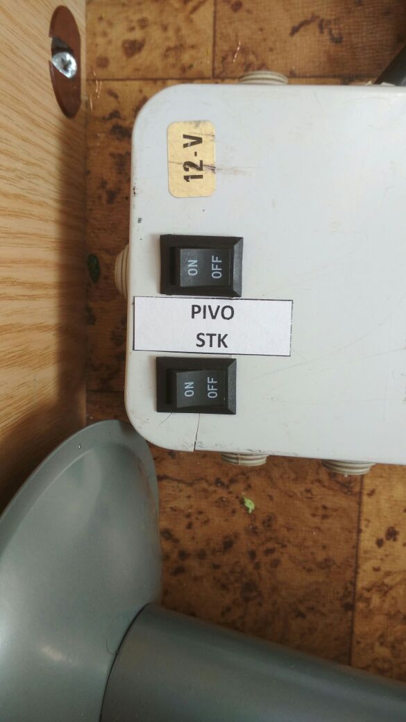

Mám karavan (rok 1988), který OD VÝROBY!! má kabel mlhovky na el. zásuvce zapojen na lednici, aby bylo možné za jízdy chladit. Mlhkovku neměl vůbec, tu jsem musel dodělat. Takže jsem si udělal přepínače, kterýma volím, jestli chci zadní mlhovku použít opravdu jako zadní mlhovku nebo na tu lednici (případně obojí).
V tu chvíli je jasný, že kvůli chlazení lednice nebudu furt svítit i předníma mlhovkama, ale zadní se musí spouštět jako první.
