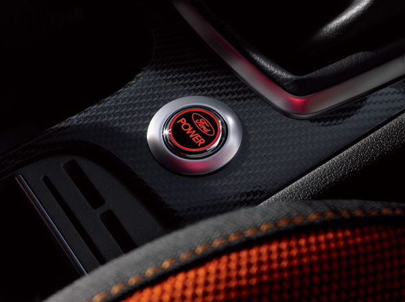

Zdravím borce,nemáte někdo zkušenost s dodatečnou montáží origo startovacího tlačítka z focuse ST 2009 do auta kde není namontováno???sehnal jsem finis kody ale nevím jak s montáží a atd....děkuji

Neměl by někdo schéma jak je to udělany originál v RS-ku??

Já jsem zatím viděl jen startovací tlačítko (umístěné na volantu) u Fordu Focus WRC.
Použití:
Jsem na startu rychlostní zkoušky, mám ohřáté gumy, převody, motor, zapnuté diferenciály (pokud smím mít aktivní), ALS, zařazenou jedničku a sešlápnutou spojku, motor běží.
5 sekund před startem zmáčknu startovací tlačítko a dám plný plyn.
Tím tlačítkem jsem přenastavil omezovač o 2 tisíce otáček níž a odreguloval backpressure na waste-gate ventilu o 0,8 baru (abych bez zatížení nepřetočil turbo).
Motor stojí v omezovači (5500 otáček) a trochu pokuřuje, jak se odpojují jednotlivé svíčky.
Jakmile blikne zelená jen pustím spojku a auto zmizí ze startu jako bys ho ukradl.
Jakmile chceš řadit výš, pustíš startovací tlačítko...

Kdyby bylo na středovém panelu, tak by na něj nikdo dobře nedosáhl.

ja měl na mysly jako to má nove st225 vypadá to elegantně a není to okoukaný:-)

dobrá......tlačítko je 1459645,krytka 1503170.....

Už jsme to tady řešili i se schématem, teoreticky by to mělo být jednoduchý zapojit, je potřeba spínací relé, aby jsi neoddělal to tlačítko
