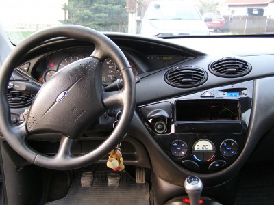

ihrdlick
Příspěvky: 2046
Re: Palubní počítač
Příspěvek od ihrdlick » 06.04.2009 13:54
Jde to dodělat, ale musíš udělat tohle 8O Dodělával jsem i digi klimu :) no a předělával podsvícení na modro-bílé :wink:
