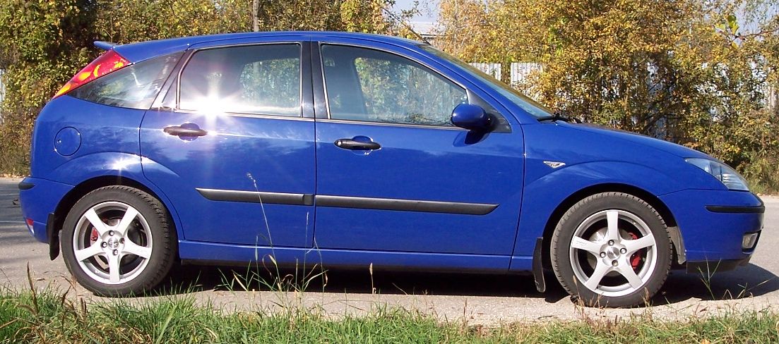

Ja si myslím, že to nebude škrtať a ani trčať z blatníkov. Ja mám disk 7,5 x 16 a ET 35 a škrtne mi to len niekedy pri max. naložení. Prinajhoršom si dáš u Koiša v BN trochu zatlačiť falce zadných blatníkov. Nebál by som sa toho rozmeru.
Ford Focus hatchback 1,8TDDi GHIA, 110+PS, 243+Nm, 12/2000, lightning blue, MOMO S-five black 17", H&R TwinTube-40-70mm, K&N, Alpine IVA-D511RB, chrom, airbrush...
