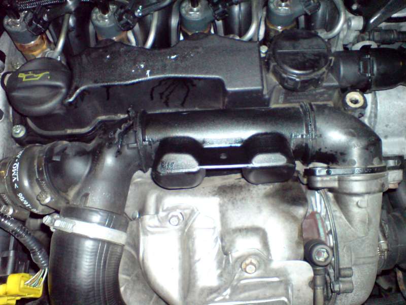

Volnoběh a výkon 1,6 TDCI Duratorq 80kw -závada
Zdravím všechny a tímto si vás dovoluji požádat o radu, řešil-li někdo z vás stejný problém. Vlastním FF II s agregátem 1,6 TDCI Duratorg 80kw, 2006. Má poctivých 58 tis. km a na motoru se objevila závada a to, že motor na volnoběžné otáčky periodicky tarokuje. Tedy otáčky poklesnou na cca 600 na několik vteřin a poté zase běží normálně. Takto se děje bez ohledu na teplotu agregátu. Dále se vyskytla závada, která s tou první bezprostředně souvisí a to že motor při jízdě začne citelně cukat. Zpravidla to po několika vteřinách odezní, jindy takto stávkuje i několik desítek kilometrů. Rovněž se mi zdá neůměrná spotřeba 7,8 litrů nafty. Diagnostikou zjištěny 2 závady a sice překročeno povolené, maximální, přípustné přeplňování motoru a blížící se zanesení PDF. Regulace turba, tedy mechanická, funguje, podtlak drží a turbo samo o sobě je jako nové. Palivový filtr jsem vyměnil. Následně hodlám vyměnit regulační ventil plnícího tlaku, výrobce DENSO, katalogové číslo 9652570180 z něhož vede podtlak, hadice, do regulace turba. Má-li někdo z vás totožnou zkušenost, ocením každé sdělení k věci. Moc díky. Jsem zde prvně, tedy se případně omlouvám, za nevhodné zařazení příspěvku. AG79.

Palivový fitr jsem vyměnil za originální díl. Doufal jsem, že by to mohlo být způsobeno právě zanesením původního, ale po výměně žádná změna, závada přetrvává dál. Dnes jsem hovořil s technikem z Fordu, který mi sdělil, že regulační ventil se dodává pouze jako díl k turbodmychadlu a nelze ho koupit samostatně. Já ho na netu našel za 2500,-Kč po zadání katalogového čísla do vyhledávače, tak nevím. Také mi ale sdělil, že tento projev závady je charakteristický pro vstřikovače, resp. jejich nesprávný chod, poškození atd. Co auto mám, asi 12 měsíců, tak tankuji výhradně VERVU na Benzině případně Shel W-Power, a to ještě s přídavkem aditiv od Motorexu či TDA od Castrolu. Tak nevím. Každopádně auto jezdilo v Německu do doby koupě, tak jsem vstřiky nechal jako poslední možnost z důvodu vyloučení nekvalitního PHM. Samozřejmě to může být čímkoliv, ale např. regulátor čerpadla a podobné možnosti se bojím i vyslovit. Po na jednom vstřikovači je patrné, že už demontáž podstoupil, je na něm otištěný klíč, nebo sikovky, jak byl demontován. V servisní knize není o tom ani zmínka, ale je patrné, že bylo přetěsněno ventilové víko. Což u 1,6 TDCI není nic vyjímečného. Proto asi ta demontáž. Jinak je auto jako nové a vše funguje jak má, avšak tuto radost mi kazí současný problém. Nicméně pořeším a napíšu všem své poznatky. Zcela jistě půjdou vstřikovače ven a do BOSCH centra na stolici, tak uvidíme, zda-li se závada skrývá právě tam. Samozřejmě jsem rád za každou radu. AG79.

Cuká pouze při zatížení, tedy při jízdě do kopce nebo při akceleraci. Někdy to odezní po několika sekundách, jindy to přetrvává i po čas celou dobu jízdy, třeba 20km. Při deceleraci, brzdění motorem, se nijak neprojevuje a vše je OK. Cukání by mělo být způsobeno právě regulačním ventilem turba, už ho mám objednaný, jakmile vyměním, podělím se o poznatky. Problém další je však ten, že na volnoběh tarokuje a kolísá mezi 600-800 otáčkami. Jednou se stalo, že vlivem tohoto zhasl. Po opětovném nastartování opět stejný problém, kolísání. Takto se projevuje i bez zatížení (klima, vyhřívání skel, sedadel atp.) i se satížením všemi možnými spotřebiči. No a z toho jako by nic funguje zcela bez problému např. 100 km a poté zase totožný problém. Jakmile zjistím něco aktuálního k odstranění závady určitě napíšu. Určitě změřím tlaky před a za PDF. Obě hadice vedou do čidla v motorovém prostoru. Z tohoto lze určit průchodnost, znečištění atd. Je to hledání zatím v rámci vlastních znalostí, možností a dovedností, ale nepůjde-li to jinak, pojede Focus na výlet do značkového servisu a také možná k jinému majiteli.

Tak dnes jsem vyměnil konečně ovládací ventil regulace turbodmychadla a tím se zdá být závada vyřešena - jak cukání motoru, tak neklidný volnoběh. Se závadou (překročeno maximální přípustné přeplňování motoru) jsem však najel nekolik desítek kilometrů a následek můžete shlédnout níže, kdy došlo k roztržení plastové trubky sání umístěné ihned za dmychadlem a vedoucí do intercooleru a dělící studené a teplé sání. Kdo si myslí (tak jako já doposud), že čidlo tlaku nasávaného vzduchu a potažno celá elektronika nedovolí dojít až tak daleko se patrně plete. Žádná signalizace diagnostiky na přístrojovém panelu vozidla, žádné přepnutí do nouzového režimu - jen markantní pokles výkonu způsobený nedostatečným plněním z důvodu perforace trubky. V paměti závad zaznamenáno, ale informace pro řidiče uživatele žádná. Zítra vyměním za nový kus, zdiagnostikuji, nafotím ovládací ventil regulace turbodmychadla a podělím se s vámi o poznatky jak se na to tváří ostatní závady jako nedostatečná regenerace PDF zapsaná v paměti závad. Sám jsem zvědav.
