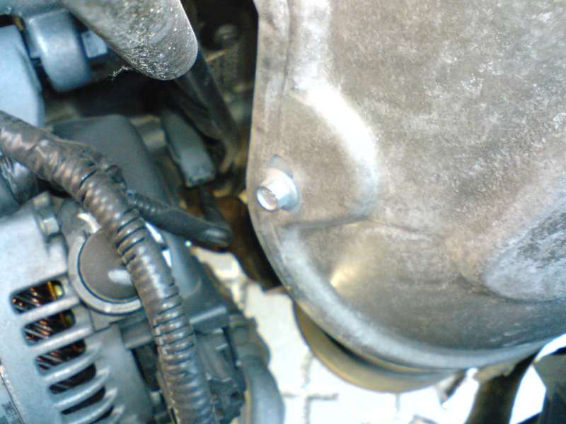

Tak som to cvakol, dufam, ze to bude stacit a ze mi tam ten filter este nenajdes :)
Ford Focus combi 2 Ghia, diamtova biela, 1,6TDCi 80kW 10/2005 Obrázek
BobTDCi
Příspěvky: 1128
Registrován: 18.02.2009 10:34
Bydliště: NR kraj, Slovensko
Re: Filtr pevných částic u TDCi
Příspěvek od BobTDCi » 07.04.2009 15:41
moabster píše:Tak som to cvakol, dufam, ze to bude stacit a ze mi tam ten filter este nenajdes :)
Nie myslím že nie - len ak smiem poprosiť foto viac zľava-doprava. centrom tvojich foto je alternátor - mne išlo skôr o foto toho výfukového potrubia, ktorého vrch tepelného štítu vidno aj na tvojich obrázkoch. Ide o to aby tam to teleso bolo vidno čo najviac. Myslím si, že ty tam nemáš to meranie teploty - ten kábel čo tam v strede vychádza z DPF. To by tam malo byť vidno a podľa toho by sa to malo dať rozpoznať.
Ale dík.

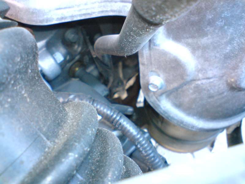

moabster
Příspěvky: 183
Registrován: 08.07.2008 10:48
Bydliště: Trnava, SK
Příspěvek od moabster » 11.04.2009 10:09
Tak teraz by to malo byt dobre

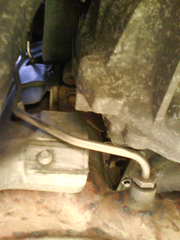

Dopĺňam - kto má DPF - naozaj nemá zadný tlmič výfuku...pod kufrom mám iba trubku výfuku.
Horná i dolná trubka-hadička merania tlakovej diferencie DPF /fotené iba mobilom/
DPF zospodu /bez krytu motora/
chudas
Příspěvky: 327
Bydliště: Bratislava
Příspěvek od chudas » 26.04.2009 20:20
fasa, to znamena ze mam DPF. No nic, naucim sa s tym zit:) a som ekologicky, EURO 4, pokial viem:)

Tak, ako ma nastvali nasi hokejsrandisti :evil: , tak som si isiel odfotit ten moj DPF.
Len mi fotak na neho nejako nevedel zaostrit :roll: ...
Fotka od predu
Fotka od predu
Fotene z praveho boku:
PS: Sipka ukazuje dopredu.

Radegast
Příspěvky: 294
Registrován: 10.03.2008 22:37
Bydliště: Frýdek-Místek
Příspěvek od Radegast » 03.05.2009 10:23
To Josef: do 1,6 TDCi 66kW se DPF nemontuje, protože EURO 4 splňuje i bez něj 8)
Takže si to klidně zaparkuj přímo před radnicí v centru :lol: :lol: :lol:
