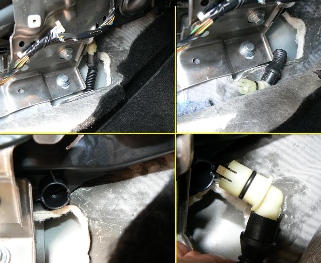

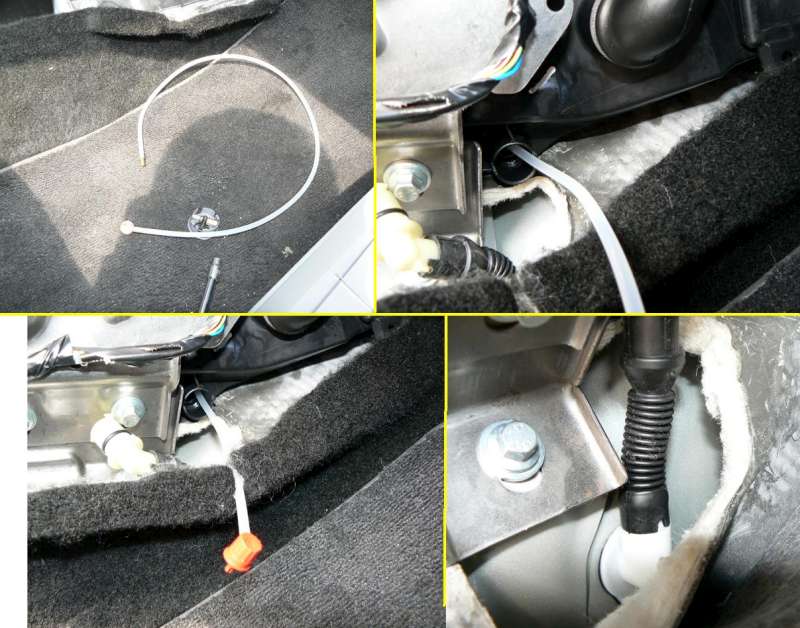

Zápach klimatizace vzniká nejčastěji ve výparníku a způsobují ho bakterie a plísně, které se množí na vnitřním výměníku klimatizace (tzv. výparníku), protože jde o nejchladnější a nejvlhčí místo v interiéru vozidla.K čištění či dezinfekci klimatizace existují nejrůznější prostředky, které se dají rozdělit do čtyř skupin. Je důležité si přečíst návod na konkrétním přípravku a podle toho zvolit přípravek, který se nám nejlépe hodí .
1. Přípravky pro odstranění (pohlcení) zápachu někdy kombinované i s dezinfekcí: při použití není třeba vůbec nic demontovat, přípravek se položí na podlahu za zadní sedadlo či jinam dle návodu a zapne se vnitřní okruh cirkulace vzduchu a přípravek se odjistí (pak sám stříká náplň do interiéru vozidla). Počká se cca. 10 minut než se vyprázdní a je hotovo. Použití není vhodné, když už je zápach klimatizace silný.
2. Přípravky k dezinfekci (odstranění bakterií atd., které se mají nastříkat do průduchů, odkud fouká vzduch v interiéru- většinou jsou to přípravky, které vytvoří pěnu a stříkají se do všech možných výdechů v interiéru. Zde opět většinou nedojde k úplnému odstranění zápachu, protože se pěna nedostane pořádně na výparník.
3. Přípravky k dezinfekci (odstranění bakterií atd.), které se stříkají do prostoru sání vzduchu (v motorovém prostoru před předním oknem, zde nutná demontáž pylového filtru. U Focuse II, je demontáž pylového filtru pro amatéra velmi komplikovaná a proto dle mne pro Focuse II nepoužitelné.
4. Přípravky k desinfekci (odstranění bakterií atd.), které jsou určeny k nastříkání přímo na výparník. Tyto prostředky (bod č.4) a tato metoda (bod č.4) je nejúčinější a na 99,9% vyřeší problém se zápachem. , jak se k výparníku u Focusu II. dostat.
V prostoru u spolujezdce vedle řidiče se odmontuje plast, který drží jeden šroubek .Následně vyndáme kolínko pootočením (je tam jen nacvaklé). Nyní máme otvor, do kterého zasuneme hadičku z přípravku na čištění klimatizace a celý obsah, který vytvoří pěnu tam nastříkáme. Přesný návod jak postupovat je vždy uveden na obalu a líší se dle konkrétního přípravku. Po vystříkání výparníku a následnému počkání, než přípravek pomalu odteče, se můžeme kochat svěžím vzduchem . Po zápachu není ani památky. Vše je jen má zkušenost a můj amatérský postup. Neručím za to, že je vždy vše tak jak jsem napsal.

ta odtokova hadicka z vyparnika sa da najst aj pod autom, ked vypnes klimu tak stade kvapka kondenzovana voda.
nemusis teda nic demontovat ale nastriekat to spod auta
je to, ako si napisal, pri nohach spolujazdca, ked sa pozries zospodu auta, je to tesne za prednym kolesom, tak 80cm od kraja auta

Jo to máš pravdu, ale přes to kolínko, nedostaneš hadičku. Láme se to do pravého úhlu a následně se odtok láme ještě jednou do pravého úhlu (druhý konec gumové hadičky) Tím pádem se obsah spreje nemůže dostat k výparníku nebo se dostane jen částečně. Tím, že to odmontuješ, máš otvor, kam bez problému můžeš dát hadičku a i s ní můžeš lehce manipulovat a tím pádem lépe vytříkat celý prostor výparníku.
Odmontování plastu, a následné "vytočení" kolínka je otázka max. 5 minut.

V sobotu jsem s tím zápasil. Pod pylákem to nastříkat je blbost, by všechna pěna šla na motorek, ale to jsem zjistil až po demontáži motorku (blbě jsem četl, hledal, nebo to tu nikdo nezmiňoval?). U FF1 se motorek trošku blbě se vyndává, 3. šroub byl schovaný za výdechem na nohy a ten má zas šroub schovaný pod kastlíkem. Takže demontáž kastlíku, pak průduchu na nohy, motorku, otvorem vlevo jsem to tam napral. pak jeste do vydechu. Jestli to pomohl nevim, od te doby jsem nejel. Zitra zkusim.

Nyní jsem si řekl, že nebudu živit ty darmožrouty u Forda a pustil jsem se do toho sám. Nejprve jsem použil sprej (pěnu) co se stříká do výdechů v interiéru. Výsledek byl nic moc. Po vypnutí klimatizace to stejně smrdělo, jen to mělo trochu jiný pach.
Pak jsem našel, jak se dostat k výparníku a tak jsem použil sprej (pěnu), co se stříká přímo na výparník. Nyní je zápach pryč a z průduchů mi jde vzduch snad čistější, než je v Alpách.
