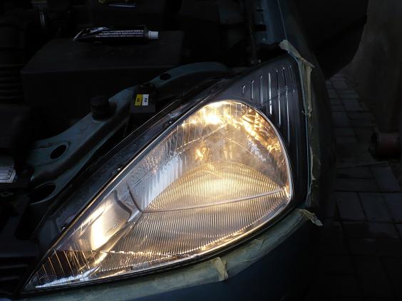

Re: Vyčistění světel
Tak hotovo! Postup byl následující...šmirgl pod vodu 800, 1500, 2000. Pustili jsme hadici aby trošičku tekla. Brousili jsme tak dlouho dokud bylo citit a vidět že to je něco platný. Odtéká z toho taková bílá voda. Po uschnutí jsme to zbrousili ručně jen Tempem na starý laky. A výsledek. Neporovnatelný. Téměř zázrak. Samozřejmě že to nebudou nový světla. Takže potom co se rozvítili a kouknul jsem se zepředu zespod tak bylo vidět trošku zakalení. Ale po prasklinách, mapách atd. ani památky. Ten lak jsem nechal na jindy. Moc se mi do toho nechtělo. Brácha to zkusil zepředu na tu rovnou plošku a žádná sláva. Ale stříkal to zblízka. No prostě uvidím jak dlouho to vydrží. Práce jedno světlo cca 0,5h. Cena smirk 3ks 48.-. Lak bezbarvý malý Motip 98.-
Chlapy sakra kde kupujete ten šmirgl 1500,2000 ja ho tady u nas nikde nemužu sehnat
Ja byl nahodou v Baumaxu v Ústí a tam měli nejjemnější 600. Tenhle jsem koupil v mícharně autolaků a rovnou jsem zjistil že namíchání spreje v mojí bravě vyjde asi na 390.-
Ja som ho zohnal v prvej predajni Farby-Laky
Povodne som chcel 2500 ale najjemnejsi mali 2000 tak som zobral ten a nakoniec bol dobry
Jasne, maju este aj jemnejsie ... ale to si mozes pomaly zobrat kancelarsky papier a lestit to tym
Daj foto ako sa ti podarili vylestit svetla tym tempom
