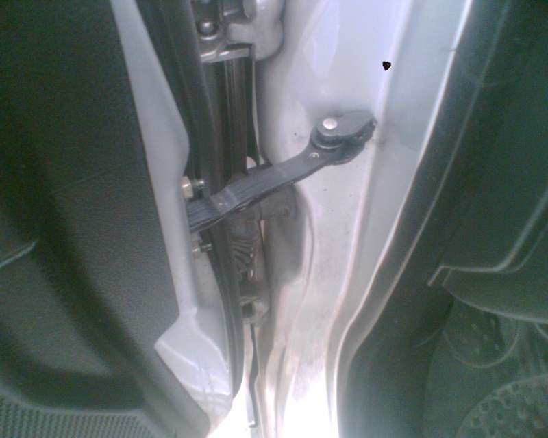

Já začnu brát prášky !!! Sedl jsem do auta, abych 8O které dveře nezamykají a šup !! Zamknulo to. Taky jsem si všimnul, že jak je ve dveřích taková ta lišta s drážkou (viz foto-tohle je Fiesta a bez drážky),ale ať víme wo co go, tak tam mám starou vrstvu vazelíny :?
Je ta drážka k nějakému vypínači apod.??? Mohla by tam třeba vadit ta vazelína...

Příspěvek od foki » 29.04.2009 08:36
to myslis tohle ?
to je doraz , to nema s kabelama nic spolecneho !
