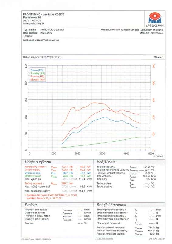

Vcera som absolvoval upravu softwaru (chiptuning) a aj meranie pred a po uprave v Košiciach na pobocke PROFITUNING.(stav na tach.: 122 000 km) (filter papier ale chcem menit za KN)
ORG papierovo 85kW 115PS (koni) 1.8TDCi 85kW 2003
Pred upravou meranie: 90kW 280Nm
(technik vravel ze realne je 85kW, ze 90kW je spicka kvoli zlemu nastveniu org soft.mapi)
Po uprave meranie: 100kW 310Nm 135PS (koni) (zaokruhlene)
(technik vravel ze to moze este stupnut cca 5 koni po zabehnuti)
Hlavne krivka výkonu sa vyrovnala a rozsah vyuzitia otacok stupol cca:
z 2300 - 3300
na 2000 - 4000 (podla skusenosti z jazdy a v podste aj z grafu)
Motor ma jednoznacne lepsi chod a aj vykono je na tom lepsie.
Podla palubneho PC spotreba ked som isiel po dialnici:
tak pred upravou tak pri 120km/h spotreba 5.5 l/100km
teraz po uprave pri 120km/h spotreba 4l/100km tak ukazeju palub.PC.
takze som zvedaby co bude ked natankujem plnu a po prepocitani ze aka bude spotreba...
Tak na zaver este prilozim grafi z merania na brzde...
meranie po uprave soft...
meranie pred upravou soft...

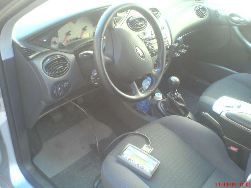

Ahoj tak jsem si dneska byl chipnout Fordika na 92KW.
A mohu rict ze je to opravdu velky rozdil.
O prvni a druhym rychlostnim stupni se snad ani nebudu bavit ty jsou jasny, ale treti je naprosta parada. Cloveka to pekne zathne do sedacky a pusti ho to az kdyz se radi na ctvrtej, tam uz pak takove zatlaceni do sedacky moc citit neni, ale auto vyrazne zrychluje pak prijde petka a 150 km/h je tam coby dub. Kdyz pri 160km/h zmacku plyn je to i citit ze to taha. Driv to tak nebylo. Pak mam vyzkousene nektere dlouhe kopce, kde mi auto jelo 120 a nic vic. Ted mi auto jede 140 a musim ubyrat plyn. Opravdu velika zmena.
Velice doporucuji.
Stalo me to necelych 7k (byla totiz akce a meli slevu 20% tak jsem toho vyzil)
Z pocatku jsem se toho bal, abych nenaletel na podvodniky ale ted jsem presvedceny ze o podvodniky se nejedna.
Doufam ze to nebude reklama ale doporucil bych tedy z me strany spolecnost Autochip.
