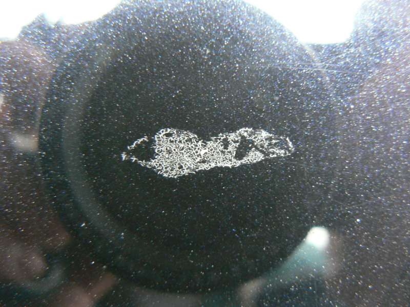

Pomóóózte právě jsem z hrůzou zjistil,že mi něco hrozně žere lak.Mám toho plnou kapotu a střechu ptal jsem se na to a,že to dělá nějaký bordel co padá ze stromů,ale přímo pod stromem neparkuju,ale auto mám pokrytý vrstvou pylu,umeju a hned je to tam znova.Může to dělat ten pyl? dá se s tím něco dělat?

Je pravda,že občas jsem to jen ostříkal wapkou,protože kromě pylu je tu i spousta posypu po zimě takže jedna jízda znamená pěkně zaneřáděný auto no asi jsem to zanedbal

Odporucam to odstranit a osetrit voskom co najskor,lebo ak sa to do laku zazerie a terajsie slniecko tomu este pomoze/pekne to do laku zapecie/,budes mat velky problem,dat to dole.

No právě ono to už v laku je,lak je popraskaný a "vyžraný" Nechce se mi věřit,že je to dílo pylu jěště nějaká kyselina....no nevím.Navoskovaný jsem to měl hned jak se po zimě udělalo pěkně a to ještě pyl nelítal.Vosk používám od Turtlewax.

Hmmm,tak to je potom pruser

Awas: tak tohohle mám přesně plnou kapotu, ale měl jsem za to, že je to prostě obouchaný od něčeho a že je to něčim vyžraný mě fakt nenapadlo
Počítám už pomalu s novym lakem, protože to vypadá šíleně
Nasadil jsi mi brouka do hlavy, to půjdu hned vyzkoumat. Mimochodem, mě se to začíná objevovat po roce, co jsem to koupil, takže to spíš vidim na to, že kapota byla už jednou humpolácky přelakovaná a teď to vylejzá, ale možná se pletu

Taky mě napadlo,že to přede mnou někdo lakoval a špatně přesně jak říkáš,já ho kupoval jsou to dva roky.Jenže odstím oproti zbytku auta je naprosto stejný tak spíše ne.Nový lak co jsem se ptal přijde na 3000 (kapota) Já mám se svým fíkem smůlu už od koupě kruci písek....ale neměnil bych.

To máš přesně to samý jako já no. Dneska jsem to zkoumal a máš pravdu, že na tom laku jakoby něco je. Až bude víc času, tak to pořádně vyzkoumám, co to je a zkusim kdyžtak odstranit
Lak na celou kapotu za 3000 je docela slušná cena, čekal jsem víc. Můžu se zeptat, kde to za tuhle cenu nalakujou?
