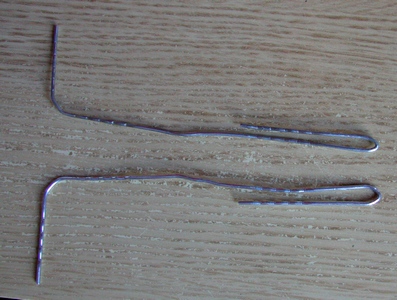

tak sem hodte fotku toho vytahovaku ked niekto bude potrebovat aby si pripadne spravil

No a kdyby někoho zajímalo, jak jsem to vyřešil partyzánsky doma: Velké (asi ty největší cca 10cm) silné a pevné kancelářské sponky. Trochu jsem je ohnul, zúžil na potřebnou šířku a hlavně mají zakulacenou špičku, která právě "něžně rozevře"
tu pacičku držící radio v palubovce. Musí se opatrně strčit asi 3-4 cm hluboko (držel jsem přitom sponku kombinačkama) až poznáte, že se packa uvolní nebo rozevře. Není přitom potřeba tam s tím kvedlat apod. Jen zasunout nebo později vysunout.

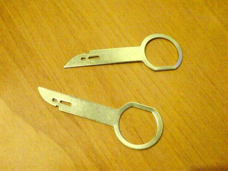

Originální "otvíráky" mají navíc i malou dírku vpředu, která slouží pro zaseknutí a vytažení radia za očka ven. Jinak na povytažení stačí třeba kreditka nebo jiná pevnější karta, kterou se to dá opatrně z boků radia vyklopit a povysunout.
Radio jsem vysadil, opsal si znovu kód, rovnoměrně zacvakl zpět a bylo.
Lepší řešení je určitě zešikmený plech nebo originální otvíráky, ale i takhle to nakonec šlo, když už jsem jednou viděl to vyndání v praxi.

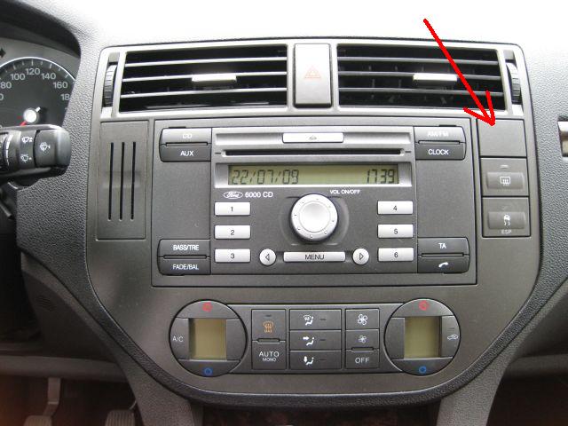

Pokousim se zprovoznit AUX u C-maxe. Radio Ford 6000CD s AUX tlacitkem. Ale vyndat schranku spolujezdce dle zdejsich navodu na FoFo nejde, plasty jsou jinak a asi by se musel demontovat plast kolem razeni.
Jenze mi nejde ani vyndat radio. Mam takove plisky a i citim, ze pohybuji tou pacickou ( pruzi), ale nedari se mi to radio vyloupnout.
Kdyz se dostanu ke konektoru, tak uz si poradim. AUX bych asi vyvedl nad tlacitko ohrevu okna. Pripadne druha moznost je popelnik vedle rucni brzdy. To by mozna bylo jeste lepsi, protoze tam bych zaroven mohl dat moji MP3 velikosti USB klicenky a nikde by mi nevadily kabely.
Chci zeptat, jestli nevite o nekom v Praze, co ty planzety prodava. Jet do Ford servisu si nechavam jako posledni moznost po priznani prohry.
diky
diky

TYU píše:Když jsem byl u Fokiho, ukázal mi, jak vytahuje rádio pomocí 2 kávových lžiček. Doma jsem to taky zkusil a funguje to.
TYU : mam zlepseni , lehce jsem riznul flexou a ono jakoby zaklapne
