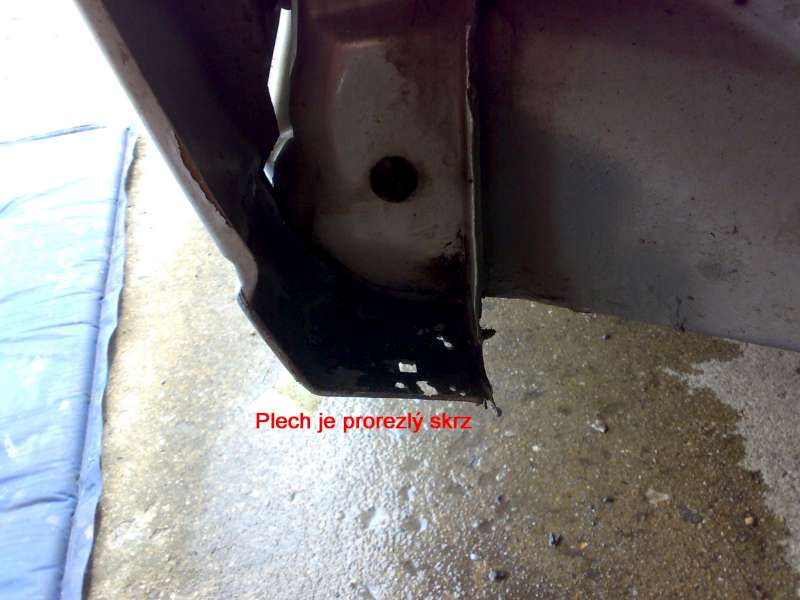

Re: Koroze
Tak dneska jsem se pustil do opravy prahů.Za předníma kolama jsem je měl odloupaný lak až na rez.Měl jsem sundaný i plastový kryt podběhů.a posílám foto, kde se drží bláto a je pořad vlhko a pěkně rezavo.Takže kdo má zvenku pěkný práh,neznamená že ze vnitř je taky pěkný.

Re: Koroze
když jsem koupil focuse a poprve pod to vlez tak mi bylo na bliti.tak jak řikáš.kastle v pohodě ale ty nápravy.fuj chtělo se mi blejt.2 dny sem pod tim ležel brousil škrabal čistil střikal natíral no a vida.drží to .ale i tak to člověka roztočí. zdar dravci.
