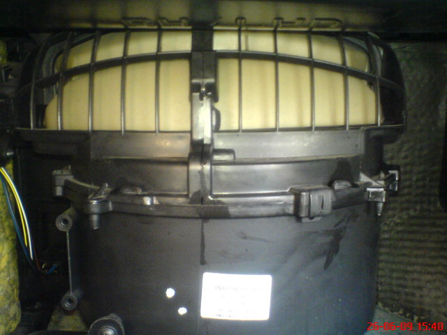

vitacz
Příspěvky: 1743
Registrován: 16.06.2008 22:08
Bydliště: Praha 10
Re: Dezinfekce klimatizace
Příspěvek od vitacz » 26.06.2009 15:54
Wall-E:
No ja tam teda zadne sroubky nemam.
Ale je to velice easy.
Takze
A pri zmacknuti tlacitka vnitrni cirkulace se oevrou dvirka cirkulace a sem pri pustenych vetraku na plno pnastrikas dezinfekci :wink:
A zde vidis mechanizmus vnitrni cirkulace. Ted je closed
Tenhle nesmysl uvolnis tim ze ho posunes do leva
Kastlik vis kde je  :mrgreen:
