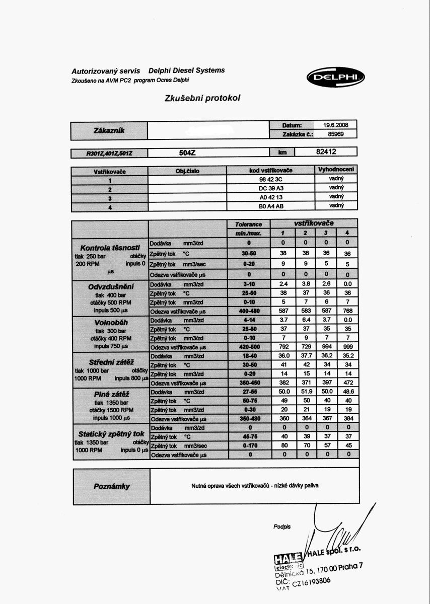

Uz jsi dostal nejakou reakci od Auto ZM? Ja se tam objednal na diagnostiku vstriku a byla mi oznamena predbezna cena cca 5000 bez dane...jama píše:pekne koto a cena celkem lidovasuper ze ti facha auti tak ako ma... ja som poslal na zaklade tejto tvojej skusenosti poptavku do auto ZM v brne co je servis delphi a zaoberaju sa tym, ak by mali taku prijatelnu cenu tak by som do toho siel aj ja ..len pre istotu a prevenciu
jo, mi volal typek z Auto ZM a tiež točil niečo že asi 4500kč bez danedostis píše:Uz jsi dostal nejakou reakci od Auto ZM? Ja se tam objednal na diagnostiku vstriku a byla mi oznamena predbezna cena cca 5000 bez dane...jama píše:pekne koto a cena celkem lidovasuper ze ti facha auti tak ako ma... ja som poslal na zaklade tejto tvojej skusenosti poptavku do auto ZM v brne co je servis delphi a zaoberaju sa tym, ak by mali taku prijatelnu cenu tak by som do toho siel aj ja ..len pre istotu a prevenciu
