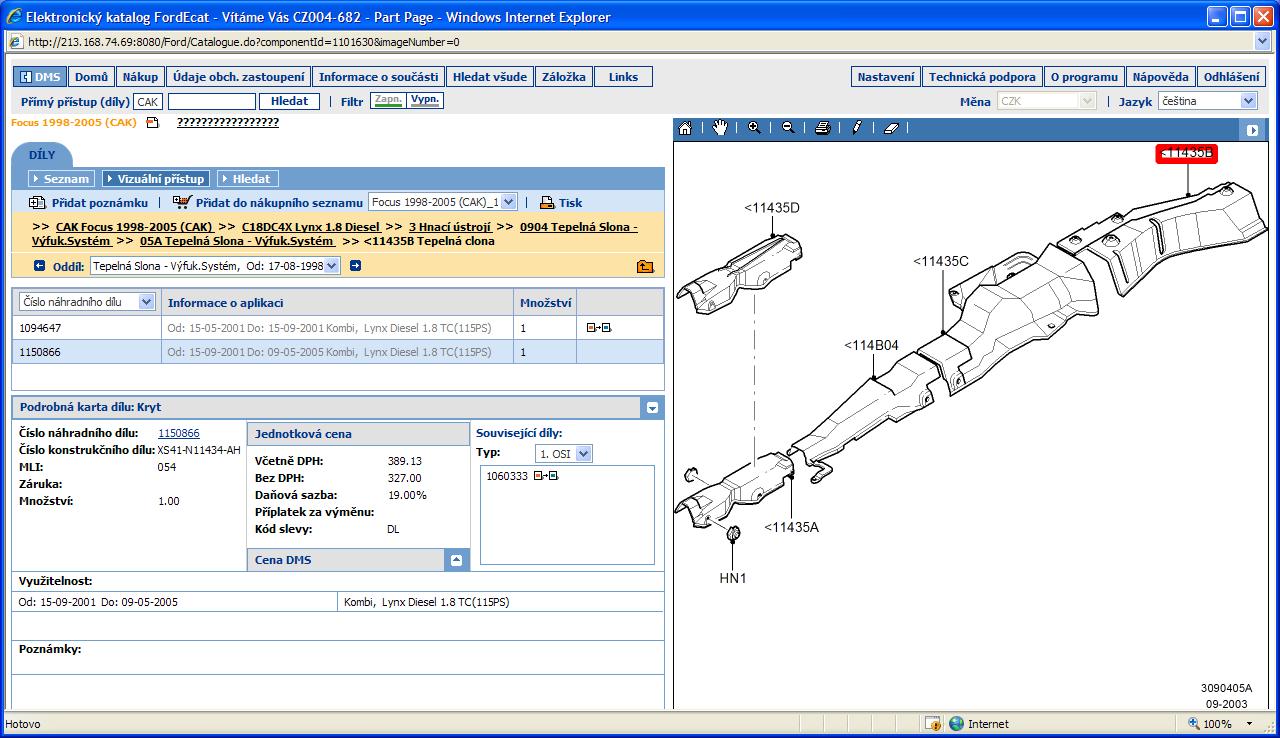

ted jsem si to vyjel a u tddi kryt nebyl , byl pouze u tdci . je tam jen jeden druh
tddi melo jen trubku a tam nebyl kryt potreba . tdci tam melo tlumic

mozna zalezi pro jakou zemi ale kazdopadne u tddi je jen jeden

Takže tady je a vypadá úplně jinak, než na Tvém schémátku. Krom toho těch plechů je tam víc kusů. Já mám problém s tím posledním - nad tlumičem výfuku:
http://img.enter4u.eu/plechf48o.JPG

tak je to ten druhy plech odzadu ,
atohle je prostredni tlumic , posledni je az za napravou .
