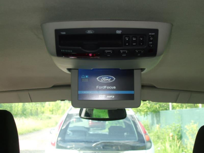

Zdravím.Mám v C-Maxu originál střešní DVD player model 7500 ale hraje mi pouze 30 sec po vložení dívka a pak se samo vypne.Po dalším zapnutí mám na obrazovce napsáno Locked.Mám k tomu i čtyřmístný code ale nevim jak ho tam mám vložit.Bohužel nemám ani manual.Nemáte někdo s tím zkušenost?Posílám foto jak to vypadá.

nevkladá sa ten kod nejako cez ráadio? Batman tu dal návod ako si s tým poradil on. Prečítaj si bod č.5 v jeho príspevku. Možno pomôže :wink:

Dáváš to tam na DVDečku.taky ho mám a budu ho dávat do Focuse..

Tlačítkama vol - a + cvakáš čísla od 0 do 9,pozice kodu přecvakáváš tlačítkem posunu DVD,druhé z leva ve vrchní řadě a kod potvrdíš tlačítkem AUX.

Zdravím.Tak dnes mi po 1 měsíci volali z fordu a řekli mi že to je rozbitý :roll: Že bude chyba buď v softwaru nebo v mechanice.Že mám tři možnosti.Buď si koupím nové DVD za cca 58000 tis.s dph. nebo že mi ho vymontujou a já si ho nechám někde opravit kde tomu rozumí a nebo že mám zkusit nějakého prodejce v německu.Že prý na to maj přístroje.Tak nevím co si o tom mám myslet.To jsou ti naši servismani :lol:
