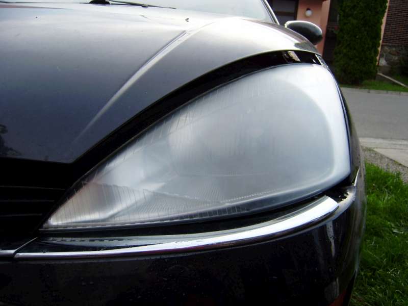

tou pastou jste to leštili ručně, nebo vrtačkou???? a jak dlouho se to má zhruba lešit. Na úterý jsem si naplánoval služebku do brna, tak si rovnou koupím XERAPOL a rovnou bych se na to doma vrhnul.

Já teda ručně...ale dělal jsem to Tempem.

dneska jsem si byl v Uherském Brodě pro Xerapol, u nás jsme koupil leštísí talíř z beránka a zítra to jdu zkusit. Jestli nezapomenu, tak udělám i pár foteček

Tak a mám novy světla. včera jsem se na to vrhnul, smirk 800, 1600 a nakonec 2500, XERAPOL, vatovou poduškou jsem jej rozetřel po celém světle a nakonec jsem leštil beránkem na akučce + cca 1 hodina práce. Jak jsem skončil, tak jsem na to hleděl jak výr. Ty světla zářila novotou, všem kdo mají podobný problém doporučuji.

Dobra prace a presny postup,jakym to delaji profici :wink:. Dulezite je finisovat kvalitni lestici pastou. Pri vyssich otackach lesticky doporucuji lestit s pauzami, svetlo se muze teplem pokrivit.

tak jsem skusil vas napad s xerapolem a smirkem a hurá, super výsledek díky vsem opravdu to pomohlo :D

tak jsem to taky vyzkoušel, nejdříve zubní pastou " světlo příjemně vonělo :D , ale výsledek nebyl moc poznat a tak jsem si dojel pro tempo a to už stálo za to .
No jsem zvědav jak to dlouho vydrží . Dík za dobrou radu .

Už jsem to také dělal jen pastou z benzínky i to bylo znát ale teď jak tady čtu a vidím ty fotky jdu do toho znova s těma brusnýma papírama a Xerapolem ! Už mě to také napadlo ale bál jsem se toho broušení !

brousil jsem to taky / pod vodou tisícovkou / . Protože jsem ale spěchal tak jsem nesháněl jemnější papír , ale asi by se to vyplatilo, nebylo by s tím pak tolik práce s doleštěním .
Asi taky zkusím ten xerapol na konečnej efekt
