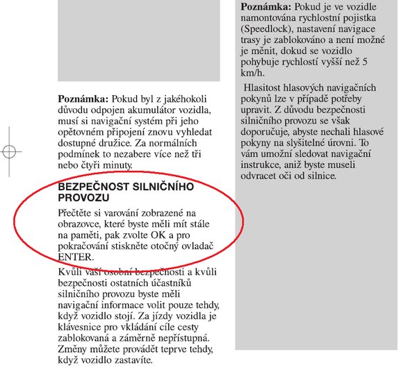

Nevím jak se toho zbavit, osobně si myslím že to nejde. Řekl bych že se k této hlášce vztahuje níže uvedená část návodu.

Re: Rada ohledně Navigace TravelPilot EX
No,tak to by mohlo byt.na densu to tak je taky.pokud nastartuju a pri poslednim vypnuti jsem tam mel radio,tak se mi tam radio objevi(vyber stanic).pokud jsem se ale navigoval,tak mi pred mapou skoci podobna hlaska,ze mam dodrzovat pravidla atd...stisknu agree a pak teprve vidim mapu.
m.a.x.i.m.u.s
- Příspěvky: 1764
Jj, je to upozornění, aby člověk přemýšlel a neposlouchal jen slepě navigaci
