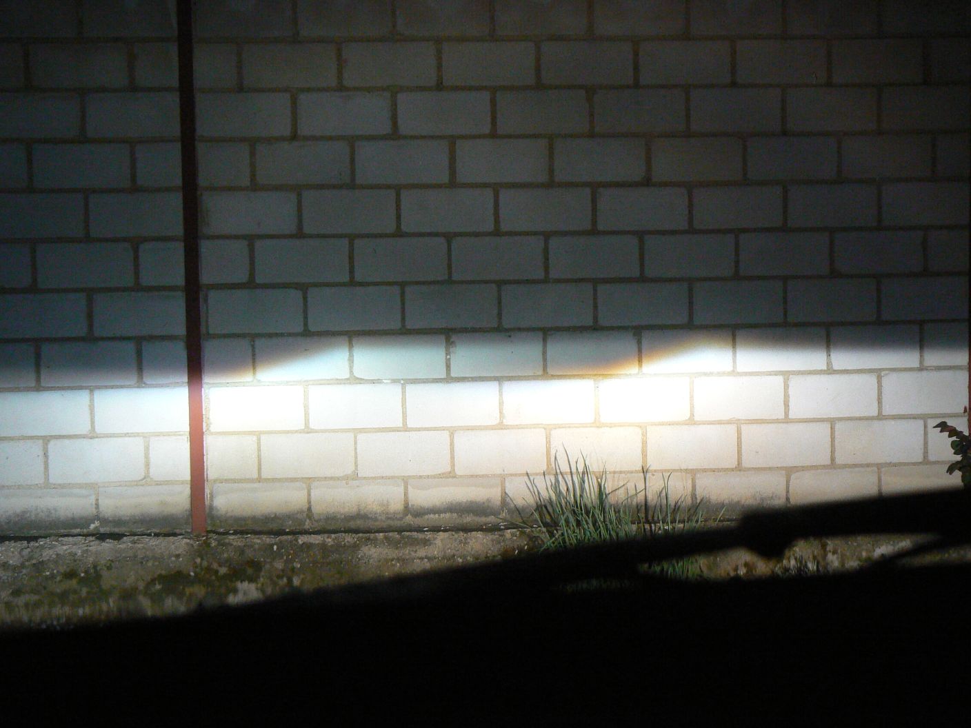

Kluci, tak mi někdo vyfoťte, jak to má vypadat, hlavně kdo má čočky a pak i H7 halogen proti zdi, ať to můžu porovnat. Na poštelování jsem ještě nebyl a už týden na mě nikdo neblikal
- Boban
- Příspěvky: 8641
- Bydliště: Havl. Brod (CZ)
Re: Xenonove predni svetla
no foki ono to ani komentovat nejde
, tam ostrou hranu fakt nenajdeš.

A normální H7 dělá taky ostrou hranu?
- Boban
- Příspěvky: 8641
když je nová žárovka je hrana ostrá jak břitva a když je už trochu jetá, je hrana trochu rozostřená, ale jen trochu

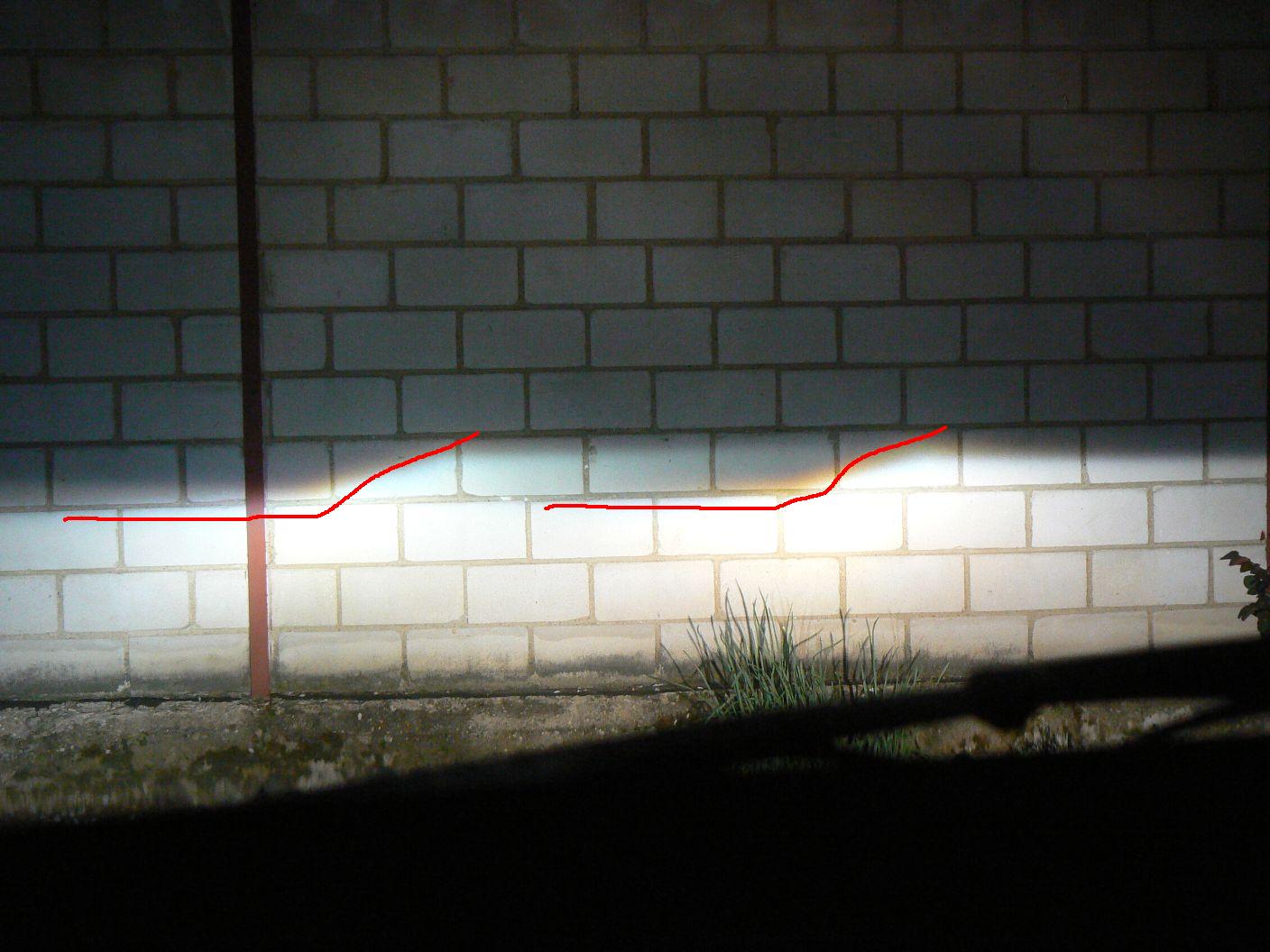

Já myslím,že rovina tam je,ale zase tam jsou ty dva oblouky do kterých se asi příjemně nekouká...Prostě čočka je čočka...
Koťo jak to myslíš ?? tohle je dle mého světlo přes čočku, takhle to mám já taky dvojí lomení světla prý je to správně při použití xenonů.
Však takto to je správně.. čočka to světlo takhle ''nařeže''Kota píše:Já myslím,že rovina tam je,ale zase tam jsou ty dva oblouky do kterých se asi příjemně nekouká...Prostě čočka je čočka...
Ono ten ořez nedělá čočka, ale před čočkou na spodní straně umístěné kovové stínítko
Čočka se chová jako lžička
obraz přetočí takže proto je stínítko před čočkou dole, ale na cestě ořeže vrchol
U těchto čočkových světlometů se dá ještě to kovové stínítko natočit tak, aby zde nebyly tyto "hrbolky" a svítilo jen rovně (setkal jsem se s tím u Omegy- pouze v origo, v DEPO světlometech to nebylo a pak i u Mondea). Je to pro případ, že se jede do země s levostranným řízením tak aby se tímto osvitem pro lepší ochranu chodců v pravostraných zemích neoslňovalo protijedoucí auta
Na normálních světlometech se musí nalepit takový trojúhelník.
To tu tusim boban nekde ukazoval.jinak je mi jasny,ze wolfovi fotky jsou cocky.reagoval jsem na h7r.holt to nezachrani ani to stinitko...
foki: Tak krizově jak to poisuješ bych to neviděl. Jak jsme již psal. Stačí uvnitř světla přehodit páčku a originální světlo bude také svítit tahle rovně.
