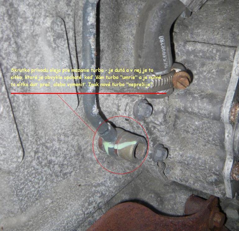

A keď už máte vonku DPF oplatí sa "pozrieť" aj sítko v prívode oleja pre turbo - áno, áno to je to sítko, ktoré ak Vám turbo odíde do večných lovíšť - pred montážou repasovaného, či nového nedáte preč, alebo aspoň nevymeníte - tak nové turbo neprežije viac ako týždeň dva.
Ak to sítko dáte preč - sledujte si výnimočne intervaly výmeny oleja - a meňte ho skôr , ako by v ňom mohli byť nečistoty. Ja napríklad mením po 12tkm.
