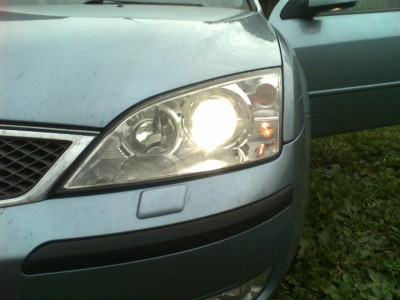

ghostx5844: Tak ty svítí podle mých představ, závidím
Ex ST220 model 2004
- ghostx5844
- Příspěvky: 867
- Registrován: 30.10.2008 22:34
- Bydliště: Trenčianske Teplice, okr.TN
Re: Originál Xenony - nivelace MONDEO
Tak to som rad maximus
Ja som spokojny, nato ze to su no name, som to necakal ani ja. Uz maju za sebou 15 000km a to svietim stale.

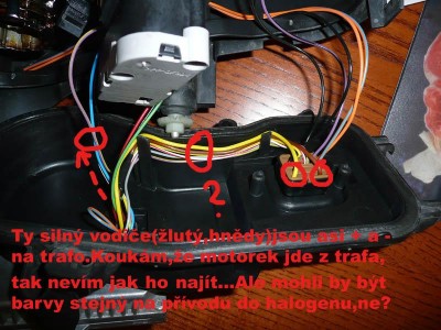

A kde si je ghoste koupil?Nedokážeš mi poradit na mou otázku, jak zapojit na halogen konektor přívod na trafo?

Kota neviem aky je presne tvoj problem, lebo som necital cele vlakno. Ja osobne som sice nemenil svetlomety, ale pokusim sa ti pomoct ak to nespravi skor napr. Boban alebo Pity.

Jinak můj dotaz je ohledně přívodu na trafo.Je to asi ten silnější kablík hnědý a žlutý.Je to tak?A hnědý je - a žlutý +?

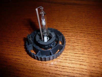

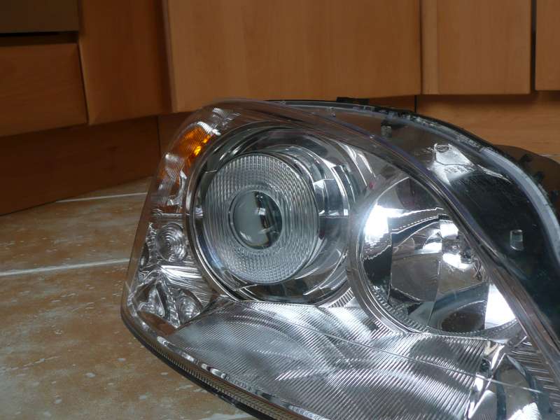

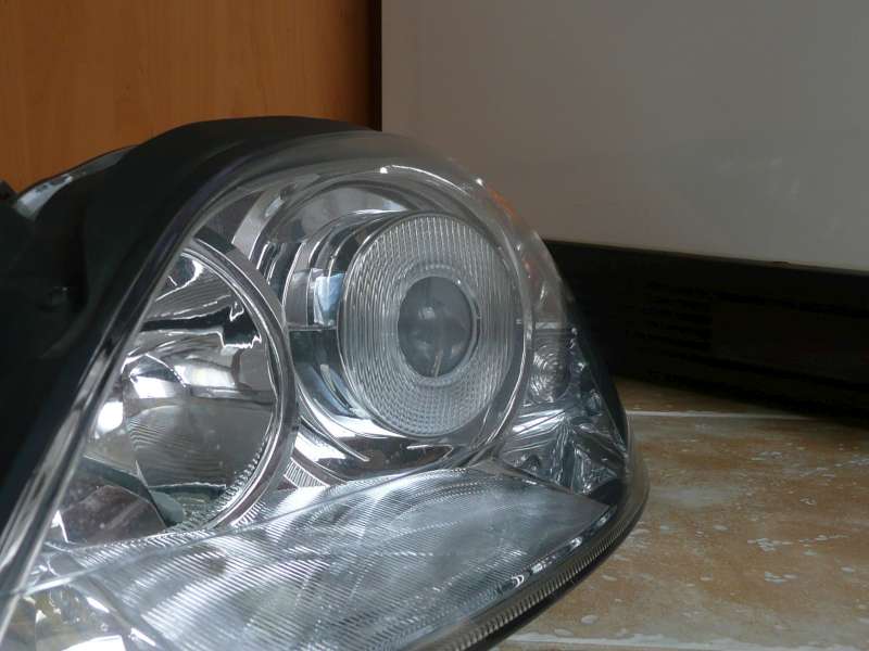

Mám doma relativně klídek,tak jsem se z nudy pustil do čištění těch čoček.A výsledek?Je znát...Dal jsem to proti bodovce a ten povlak tam byl vidět.Však posuďte sami...První světlo mi trvalo skoro dvě hoďky i s jídlem a vlastně znovu otevřením krytu,kvůli zapomenuté krytce parkovačky
Druhý už bude za hoďku hotový...

to je ale sakra znát!!!

Taky si myslím
Dělal jsem to hadříkem na brýle.Čistil jsem i ty kroužky,ale na nich žádný povlak vidět nebyl...Možná to maximusi zkus,třeba to pomůže od Tvého problému s odstínem...Celkem jsem to dělal ty tři hoďky.Večer sem dám zbytek fotek

Koto, fakt to vyzera nadherne, ktovie ako to bude svietit
ja osobne si myslim ze ten matny povlak na šošovke má nejaký učel, lebo aj uplne nové autá majú taký matný povlak na šošovke
teda aspon čo som ja videl... a niekde som čital že šošovky sú potiahnute nejakou ionovou vrstvou, tak či to nie je prave ono..

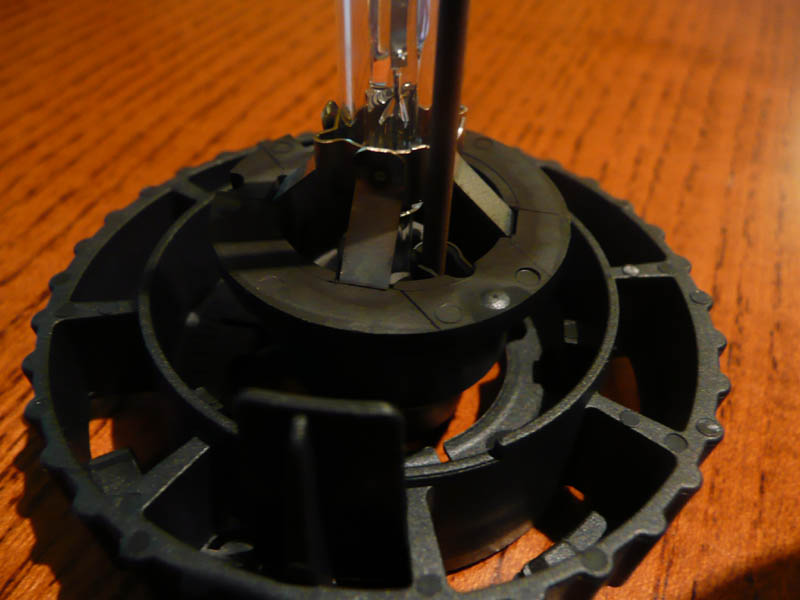

Myslím,že na té čočce byl opravdu binec od té výbojky.Něvím jestli to jsou nějaký kondenzát s prachem třeba.Čerpal jsem hlavně tady...
http://www.skodaoctavia.cz/Exteriernavo ... isteni.htm
A když koukneš na fotky patice té výbojky,tak naní je toho "prachu" ještě víc.Kdyby na ní nějaká vrstva byla,tak doufám,že by nešla jen hadříkem utřít.A že bych jí nějak dlouho drhnul to ne.Jen jsem jí otřel jako třeba sluňáky...

Koťo musíš si najít + a - na přívodu barvy ti neřeknu, ale sou to opravdu ty silný káblíky a motůrek co ti jde z trafa musíš napáchat do konektoru, jelikož trafo zároveň slouží jako jednotka nivelace.Kota píše:Takže pokud místo 4300K dám 5000K,tak ztratím třeba 400lumenů?To je asi znát,ne?Nevíte jakou svítivost má halogen?Já to někde četl a nemůžu to najít,ale tam mě zarazilo,že u něj psali svítivost asi 2800lumenů.To mi přišlo jako dost malý rozdíl...

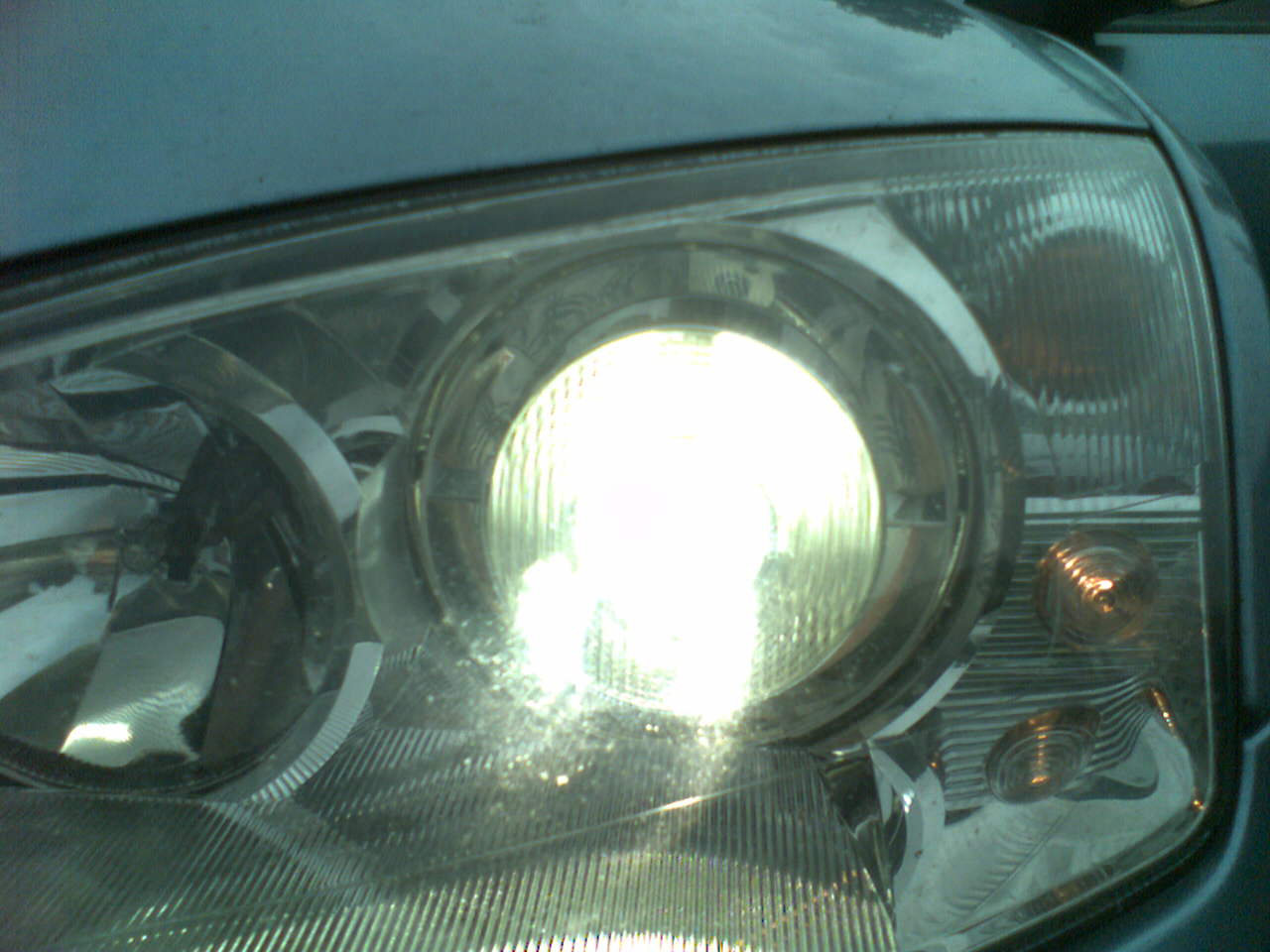

skusim sem dat nejake foto ako mi to svieti teraz, ale je to mobilom
nemam teraz digifotak po ruke..
