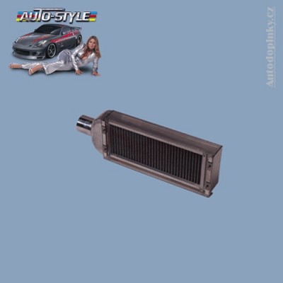

Ahoj lidicky.Jen me napadlo.Tohle by mohl byt dobrej privod stedenyho vzduchu do sani.Misto konusu tam narvat tuto vecicku.Dat ji do narazniku a pak uz jen z te jedne strany narvat hadici az do sani tak by to bylo supr ne? Nebo si myslite ze ne?

A to jako skrz ten střed nasává vzduch a pak se to o stěny jako ochladí ???
No nevím mě to spíš připadá jak restrikce do sání

Ja nevim jak to je.Ale rekl bych ze to bude fongovat asi tak,ze to mas vetsi rozmery.A jak to bude nasavat vice vzduchu,tak tim vic a taky asi studeneyho pujde do sani.

ja by som tomu moc neveril. Cim dlhsie sanie, tym mensi prietok vzduchu. Ked toto das pod blatnik, tak tam bude snad metrova privodova trubica, to musi robit odpor ako svina.

Mozno ani vahe vzduchu sa to nebude pacit

Aha.Dobre.Jen ze jsem to nasel.Tak jsem se chtel zeptat.Protoze kdyz se to veme.Tak original airbox ma taky nasavaci trubku.A ta je taky dlouha.Nebo bych rek.Ja ji bohuzel nemam.Ale jak jsme to vydel tak ma pul metru urcite.

To ale jen kůli tomu aby to opravdu nasávalo studený vzduch !!tapa píše:Aha.Dobre.Jen ze jsem to nasel.Tak jsem se chtel zeptat.Protoze kdyz se to veme.Tak original airbox ma taky nasavaci trubku.A ta je taky dlouha.Nebo bych rek.Ja ji bohuzel nemam.Ale jak jsme to vydel tak ma pul metru urcite.
Ale ty když si dáš konus filtr , tak si k tomu z ohebné stříbrné hadice uděláš taky přívod ,ale pouze v rámci možnosti náporovej ! takže si to sání zkrátíš což jak bylo zmíněno má dost velký vliv !
Tenhle cooler nevim no,to je asi jako před rokem byl turbonátor.. elektrická vrtulka mezi sáním a filtrem a mělo to taky zaručeně fungovat

Ja vim.Jen jse docela divim.Ze na takovy strance neco takovyho prodavaji.

No tak tahle věc mě tuze pobavila
Jinak žiješ v moderní době homo economicus, takže pokud je u sebevětší ptákoviny alespoň nějaká šance vygenerovat zisk, můžeš vzít jed na to, že to někdo zkusí prodat a zaručí se za to klidně i berlema svý chromý babičky, že to stoprocentně funguje.
Přívod vzduchu ke kónusu je oříšek, což znám sám z vlastní zkušenosti, neboť odstínění je v teplých dnech nebo při delší jízdě polovička úspěchu. Aktuálně je zas zima, takže to neřeším, ale na jaře tam odstínění konečně dodělám.
Nicméně Coooler airbox je fakt dobrá věc. Asi jako píšťalka do tlumiče výfuku, která má napodobovat "svist" turba

S konusem jsem taky laboroval, ale jak bylo teplo šel výkon rapidně dolů. Teď mám vložku K&N a jsem spokojenej.
