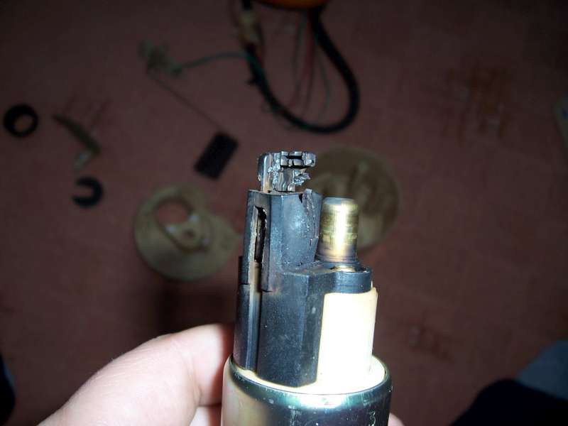

Ok. Tak to ukážu. Určitě to nebyl problém, který by vznikl z ničeho nic.

Že tys jezil taky rychle, že se tím proudění ohřívali atomy benzínu a spálili ti čerpado?
Ale jinak teda
bulvy, je to sežahlé pěkně..
Ale jinak teda

No a určitě to nešlo nějak zpravit? Pokud se jednalo jen o roztečený konektor....Miki.N píše:Ok. Tak to ukážu. Určitě to nebyl problém, který by vznikl z ničeho nic.

No možná by to opravit šlo, težko říct. Na těch fotkách to nejde vidět, ale bylo to zapečené hodně dovnitř do motorku. Někdo tady na fóru psal, že ty konektory nejdou vyměnit a že se to někdo pokoušel opravovat, ale stejně to prý nakonec znovu kleklo.
No, ale každopádně je to taková věc kvůli které bych nerad zůstal znovu někde viset....
Navíc jsem musel nechat auto v Uherském Brodě v servisu se kterým byla dost, špatná komunikace, ale zas to vyměnil za čerpadlo z fordu, které bylo ještě o 100Kč levnější něž třeba v autokelly..
I když při té celkové ceně....

To máš asi pravdu. Ono pokud to bylo takto roztečené, tak v tom motorku muselo být něco špatného. Třeba se víc hřál, měl větší odběr a proto se hřál i konektor. Následkem bylo roztečení... Asi bych to ale přeci jen opravil a zatím sháněl nějaký čerpadlo za pár šušňů. Po česku je plno vraků Fíkuse.
Jo a nevyjel si náhodou celou nádrž do chcípnutí pár dní před tímto incidentem?

Nádrž jsem před tím do chcípnutí nevyjel.
No to máš sice pravdu, že by možna bylo lepší sehnat starší čerpadlo, stejně neplánuju to auto mít 10let. Zásadní komplikací celého procesu výměny čerpadla je demotáž nádrže, není tam přístup z auta. Tím pádem musíš mít nějaký pořádný zvedák nebo jámu. Takže dvakrát si nechat měnit čerpadlo a ještě k tomu za nějaké starší, to už jsem skoro na ceně nového a má klid a nemusím nic víc řešit...

Tak to je jasný. Pokud bych si to nedělal sám, tak by se mi taky nechtělo tam dávat starší čerpadlo radši. Někdo to říká takhle: Nejsem tak bohatej, abych si mohl dovolit kupovat díly z vrakáče.
