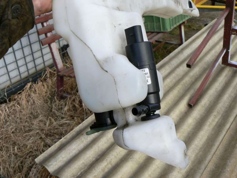

asi takto to bolo myslene....pokial vymeni mensiu nadrzku s cerpadlom,ktora bola urcena iba na ostrekovanie celneho okna,za nadrzku s väcsim objemom,ktora je urcena na ostrek ako okna,tak aj svetiel,nema problem a vyssi tlak vody este dodatocne vyvinie tryska ostrekovaca svetiel,takze davat 2 nadrzky a 2 cerpadla je uplna zbytocnost a o uspore asi tiez financii tiez pochybujem :idea:

to zirafak - pokud se bavíme o FF I , tak není rozdíl v nádržkách na ostřik jen oken ,nebo ostřik oken + světel :wink: nádržky jsou úplně totožné v objemu a tvaru :wink: . A pokud dáváš (nebo máš z výroby) ostřikovače světel ,tak tam vždy do nádržky přidají VYSOKOTLAKÉ ČERPADLO ,které je určeno jen na ostřik světel :wink: . A pokud by někdo chtěl šetřit a napojil to na klasické čerpadlo na ostřik skel , tak mu to prostě stříkat nebude ,protože tlak čerpadla nezvedne ani trysky ,natož ,aby něco vystříklo a čistilo to ještě světla . :wink: a ani když tam dá např trysky z Ochcávky :wink: Tak doufám,že se chápeme :wink:

jamaka píše:Nadobka je rovnaka, len je tam pridany motorcek.
Wolf2 píše:stejná nádobka ,jen stačí vyvrtat díru dát těsnění a motorek a všechno jede,každá nádobka má výlisek na přichycení druhého čerpadla (není potřeba kupovat jinou nádobku !!!!!!!!!)
http://forum.ford-focus.cz/download/fil ... &mode=view
Jelikoz ty ostrikovace tam byly, tak doufam, ze je tam priprava. A jak psal Jamaka i Wolf2, nadrzky jsou stejne.. Budu na to muset kouknout, jen si nejsem jisty, jestli bude neco videt at uz pres motorovy prostor, nebo podbeh.
Jinak teda je mozne pouzit cerpadlo z Octavky, ale opet jen vysokotlake na svetla. Jestli se tedy pouzijou trysky take nebo make, by melo byt jedno, jestli se pouzije spravne cerpadlo, Ja?
