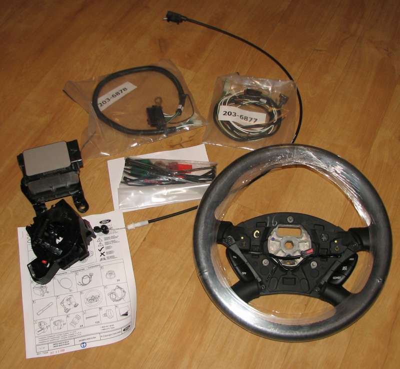

Re: Originální kit na tempomat?
Tak balík už mám doma, viz foto. Je k tomu ještě další návod, takže nakombinuju s návodem na foka24.de. Přišlo to bez cla a tedy i bez doplacení DPH, kdyby s tím měl někdo další problém, můžu naskenovat papíry co k tomu zvenku byly jako precedens

zirafak
- Příspěvky: 8970
Asi mate kamaradskejsich colnikov v CZ
Mne filtre vtedy preclili,ale je pravda ze boli 4 ks a tvoj volant je iba jeden.Preto to asi beru ako pre vlastnu potrebu,ale moje 4 filtre uz brali ako tovar na kseft
Inak si to vysvetlit neviem.
