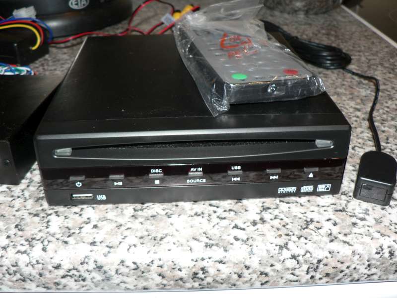

tak tuna mam umiestnene tlacitko na prepinanie obrazu
a este neviem ako upevnim ten dvd prehravac do kastlika

už mám k tomu skoro všechno :idea: :wink: teď už jen to pozapojovat a užívat si koncertů v autě :-)

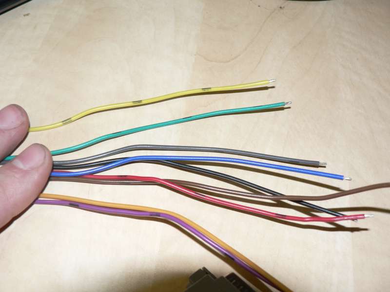

a ještě malej kvíz pro uřvanýho, jelikož já sem z toho trochu mimo, mám káblík kterej zdaleka není tak pěkně uhlazený a ještě z obrázku co sem k tomu dostal vím prdlačku kam co připojit :idea: :roll:

Bobane,vždyť to máš na tom obrázku nakreslený jak pro blbý,nechápu čemu nerozumíš 8) 8) 8)

no až na to, že v tom obrázku poznám kulový jakou barvu kam myslí autor toho papíru, tiskárna která to tiskla už měla barvičky trochu ko :idea: jináč díky za radu :evil:

Příspěvek od Bandita » 22.12.2009 14:06
připojení IN-do monitoru
Black sync - Bílí
Purple,Blue - Modrobílí
Bleu,Green - Zelenobílí
Red,Red - Červenobílí
připojení OUT - z navigace
Brown sync - Bílí
Yelou,Red - Črevenobílí
Green,green - Zelenobílí
Orange,Blue - Modrobílí
Ako psal urvanej je to tenhle navod len on mi to poslal opacne ale na to chlapik dosel sam kdyz to premeral vyskousel
Aj na tom obrazku ztoho manualu co si sem vlozil je to tam krasne videt ja som taky manual farebni nemnel

Příspěvek od Uřvanej » 22.12.2009 14:11
Bobane,již jednou jsem ti říkal pokud jsi si koupil to samé jako Bandita tak se koukni na ten rozpis co jsem mu prve psal a teď koukám že ti to napsal znovu,ty snad neumíš číst a vracet stránky na vláknu :lol: :lol: :lol: :lol:
Bandito,vždyť jsem ti tam napsal poznámku že je máš ty dráty popřípadě otočit :lol: :lol: :lol:

tak já se po úmorném telefonátu a hodinách při videu ničeho nedobral :idea: :evil: video mi prostě nechodí, když je převodník bez napětí je obraz takřka neviditelný a horní část je jakoby rozjetá, přivede se napětí a obraz začne jezdit jak smyslu zbavenej, připojim žlutej kabel na video 1 a obraz se trochu zklidní, ale stejně jako by roluje.
Bandito prosím tě ty drátky co jsou vyvedený na straně konektoru jsou napojený jak ?? nezapojoval sem je jelikož v návodu se nic o tom nestojí. :idea:

Příspěvek od Bandita » 23.12.2009 12:58
Ja ti nevim mne to delal jeden pan a nebyl jsem pri tom ale neni to uzemneni??? skus tie draty pripojit niekam na kostru auta no a kdyz nejsi aspon trochu znalej do elektriky tak to budes mit tezky tu elektriku mi zapojil na klic ted kdyz nemam klic v zapalovani tak mi nejde ani radio zapnout
