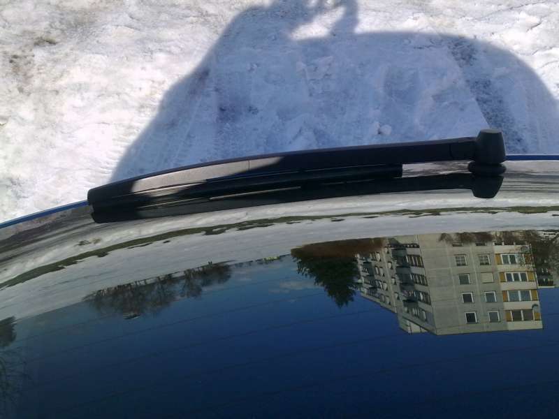

A mohol by si dať fotku, ako vyzerá ten stierač?
Boli potrebné nejaké úpravy?

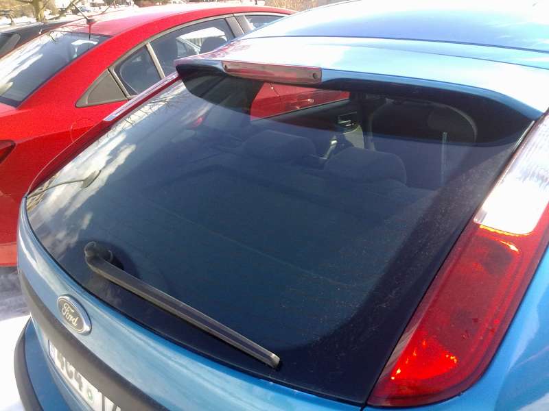

Měl jsem vzadu krátký stěrač, stíral tak půl okna. Některé (asi novější ročníky mají už stěrač delší). Koupil jsem radši škodovácký, dle mě je hezčí....
Ve Škodovce jsem koupil ramínko stěrače, stěrač a kryt šroubu (je třeba koupit na Fabii combi, na HB je sice stejný, ale ten má díru na ostřikovač). Celkově mě to vyšlo asi do pětikila.
Rychlé foto z telefonu....

Zdar,
já to kupoval u nás v Č.B. autodíly Škoda, nevím jestli to je prvovýroba, ale cena do 500 Kč komplet, takže asi druhovýroba. Od služ. fábií k nerozeznání = stejná kvalita!
For TUY:
To je ono...... Dobrej e-čmuchal
Největší strach jsem měl, jestli to půjde nasadit na Forďácký šroub. Nenechte se zmást, že na škodováckým ramínku není vyražený tisícitran (já to nevěděl). Díra ve stěrači je hladká a po dotažení šroubu se do ramínka zařízne. Vše OK!!!
Jinak délka stěrače od šroubu na konec je cca 50 cm, tak si nejdřív změř orig. stěrač, ať zbytečně nevyhazuješ prachy za jiný, ale stejně dlouhý.
PS: Později jsem přišel na to, že původní zadní stěrač nebyl originál (auto z druhé ruky), proto stíral jen půl okna. Originální stěrač je asymetrický, jedna strana je delší a stírá větší plochu. Tímto se inženýrům ve Fordu omlouvám za křivé obvinění, ale jsou tu jiné věci....tekoucí hrdlo nádržky ostřikovačů, špatné odhlučnění atd.....
