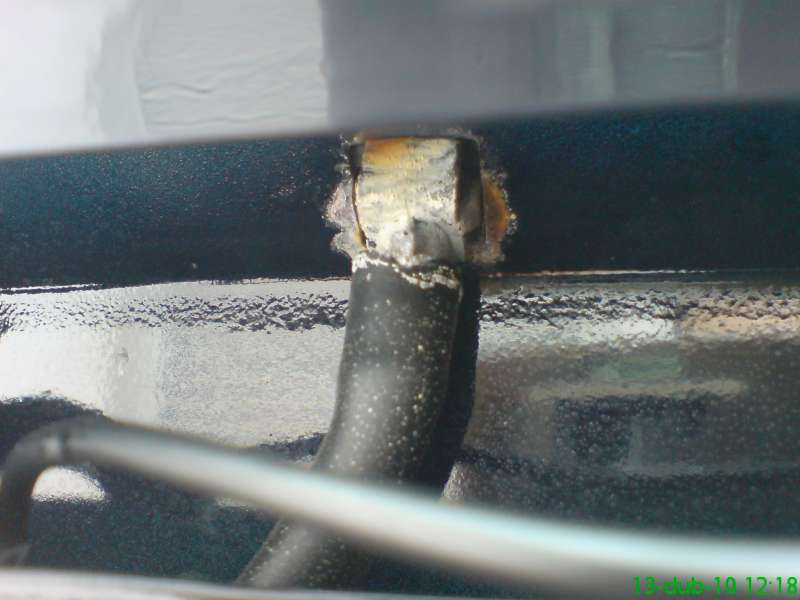

Nechtěl jsem zakládat nové vlákno i když toto je trochu OFF.
Při dnešním nákupu jsem si všiml oxidačního prášku (Jde-li to tak nazvat) na třetím brzdovém světle. Pod plastem (dva torxy) brzdového světla byla totálně zoxidovaná koncovka přívodní hadice ostřikovače. Co s tím budu dělat to ještě nevím.
